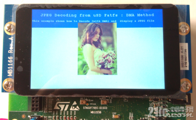

接着启动工程文件STM32Cube_FW_F7_V1.4.0\Projects\STM32F769I-Discovery\Examples\JPEG\JPEG_DecodingUsingFs_DMA\MDK-ARM\Project.uvprojx
经编译后,将其下载到开发板上就可见到如图2的显示效果。
2 JPEG解码显示效果

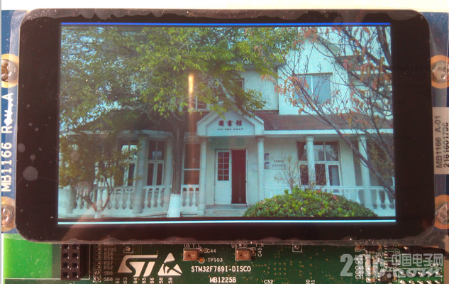

回答是也不尽然,因为要收到显示屏的分辨率限定,图2显示的是320*240的图片,对于800*472的图片,其显示效果如图3所示。
3 满屏显示
    当图片规格超出800*472的分辨率呢?经测试其显示效果如图4所示,虽然其显示效果是不成功的。由此说明,该例程在超出其显示范围时是不具裁剪处理功能的,只能在选择图片时就预加防犯。
