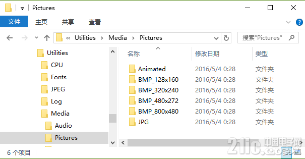

首先要进行图像就必须具有相应的素材,如何你没有顺手素材的话,可由STM32Cube_FW_F7_V1.4.0中的Utilities/Media/Pictures来得到,可参见图1所示。
1 素材目录

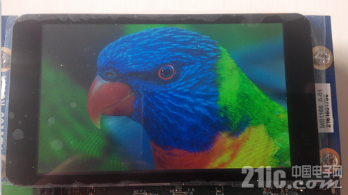

将例程编译下载后就可见到相应的效果,其效果如图2所示。
那么该例程是否已经比较完善了呢?
其实也未必,它主要是显示在显示规格内的24位BMP位图,在显示16位BMP位图时则显示的很粗糙,说明其并没有设置对16位位图的处理环节。此外,由于配置了硬件解码,在该例程中也没把对JEG图片的支持纳入其中,因此它只具备了一部分的数码相框功能,要真想将它作为数码相框来使还是有上手的机会的,至少我们已经有了很好的地基。
此外,你若是将一组相关的图片存放在一起还会达到一定的动画效果,不信的话,你可将素材中的蝴蝶图片放到media的文件夹,你定能见到彩蝶飞舞的场面。
2 鹦鹉
