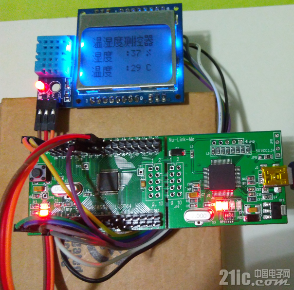

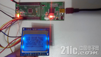

NuTiny-EVB-M058S开发板是一款小巧的学习工具,为了便于进行人机交互,为它配置一块液晶显示屏是一个不错的选择。LCD5110在众多的液晶显示屏中是一种比较有特点的显示器件,它能耗低,显示字符量相对较高,价格也较为便宜,故选取LCD5110为显示目标。
    图1  LCD5110显示效果
    图2 配温湿度传感器的显示效果

在使用YBDZ转换板替代原Smart M05X时,需将YBDZ上的RSTP3.5连接,通过按K4键来实现复位处理来执行显示功能。否则不能执行正常显示。
在使用NuTiny-EVB-M058SSAN-LQFP64 V2.1开发板替代原Smart M05X时,需使用开发板上的USB接口来供电,否则用外接的稳压电源无法工作,原因待查。
   图3  YBDZ转换板的LCD5110显示效果
