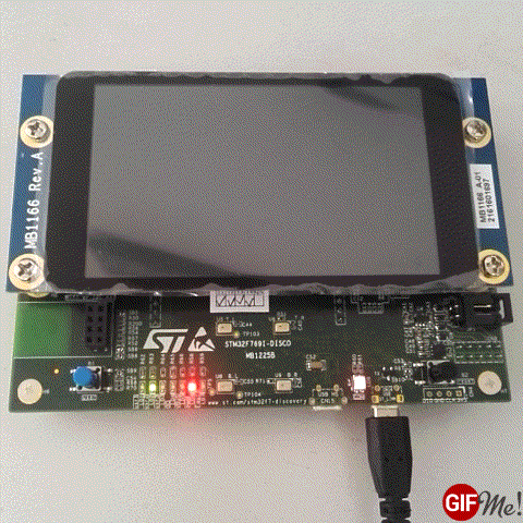

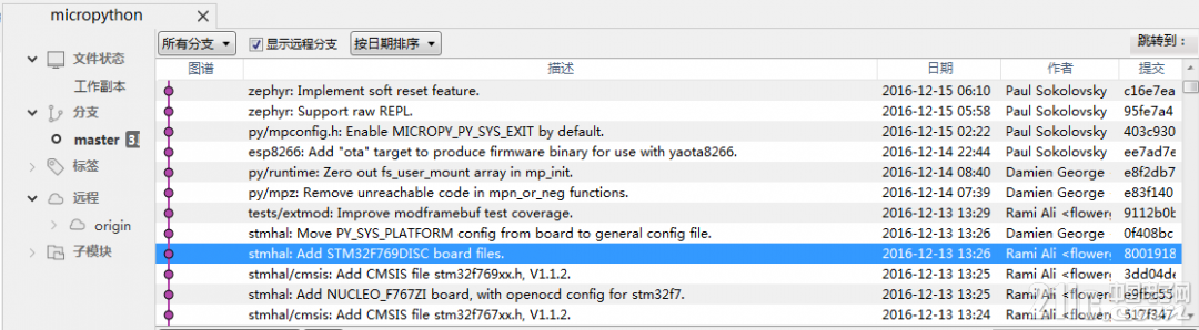

        今天发现MicroPython源码中添加了对STM32F769DISCO开发板的支持,于是更新最新源码并编译固件,成功在STM32F769DISCO开发板上运行了MicroPython,但是体验过程中,稳定性不是很好。

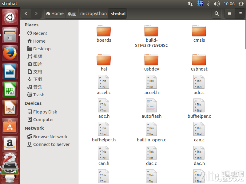

在Linux系统下重新编译源码,并生成固件,首先编辑makefile文件更改开发板名称为STM32F769DISCO:

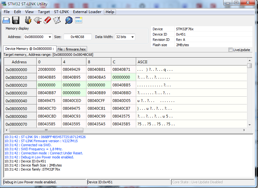

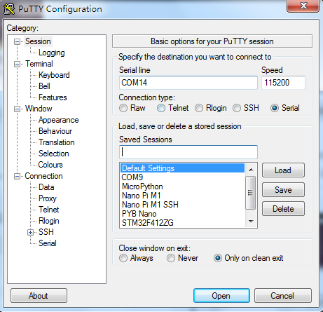

使用PuTTY软件连接开发板

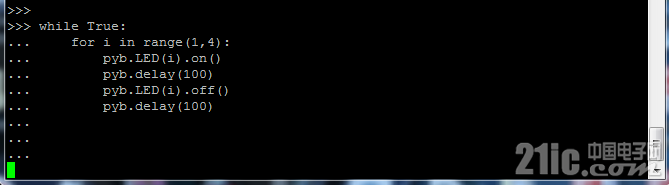

编写MicroPython程序:
流水灯测试:
