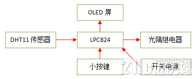

1、硬件组成与介绍
温湿度主要由二部分构成,即温湿度检测与显示部分和继电器控制部分。对于温湿度检测与显示部分,是由DHT11温湿度传感器来承担检测任务,并由双色OLED显示屏来实现显示;至于控制部分,则是由光隔继电器来承担。整体构成如图1所示。
1  系统构成图

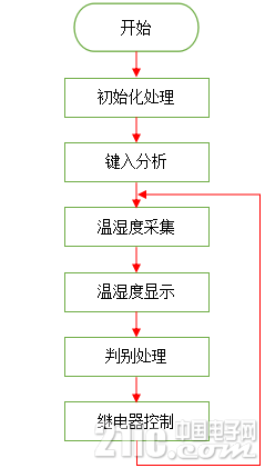

3、软件流程介绍
LPC824初始化处理->温湿度限值设置->读取DHT11数据->判别是否到限值->执行相应状态转换,其流程图如图2所示。
2  流程图
