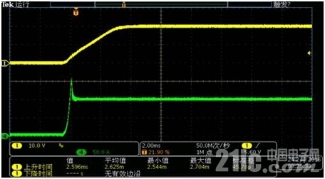

      电源具有恒压和恒流两种工作模式,内部有两个环路(CV 控制环和CC 控制环),为了快速的的建立电压,传统电源默认为CV优先,即两个环路并联,缺点是快速建立的电压带来的浪涌电流(见图二),这样就无法真实模拟电池充放电时的实际工作状态。
图二 CV优先工作下,电流(绿色)电压(黄色)输出波形

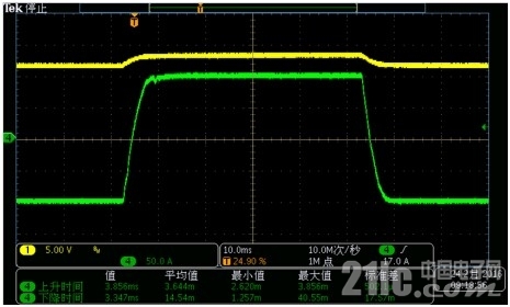

     IT6500C独创性地开放了让客户自行选择CV/CC环路的速度高低以及环路工作优先模式的功能,无论是对电压建立速度有要求的电源测试场合,还是对电流敏感的半导体待测物测试场合,IT6500C都可以满足测试要求。
     通过将优先权设置为CC优先,可以在建立电流的同时抑制电流过冲,实现无缝无过冲电流切换。波形特性如下所示(见图三)。黄色曲线为输出电压,绿色曲线为输出电流。
图三 CV优先工作下,电流电压输出波形
