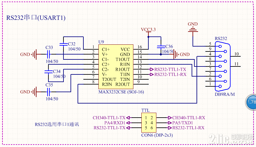

剑齿虎开发板集成了RS232接口,也集成了USB驱动芯片CH340,它们都能实现串行通讯功能;并且都是与CPU的串口1直接通讯,这就约束他们不能同时连接到串口1上,所以他们通过一组6P跳线进行转接。通过这组跳线就能保证它们不能同时和串口1产生物理连接,保证了通讯的正常。
22.1  RS232原理图
从原理图中可以看出,35短接、46短接就可以进行232串口通讯;13短接、24短接就可以进行USB串口通讯。串口通讯在软件设计上是一致的,在开发板上集成了RS232芯片和CH340芯片,它们仅仅是在物理层面上变为232接口和USB接口,但通讯格式完全相同。

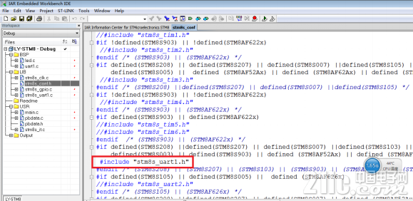

我们在“Lib”文件夹,把需要引用系统本身定义好的库函数添加在其中,我们使用到哪个外设功能,直接引用到此文件夹中即可。
22.1 “Lib”文件夹更改内容
本节实验及以后的实验我们都是用到库文件,其中 stm8s_conf.h头文件包含了所有外设的声明头文件,在本试验中我们使用到时钟外设和GPIO端口外设。所以#include "stm8s_clk.h"、#include "stm8s_uart1.h"和#include "stm8s_gpio.h"需要“打开”(就是把语句前面的双斜线注释符号删除即可,参考图17.1)。Stm8s_gpio.c库函数包含了所有管脚初始化功能和具体的执行操作;Stm8s_clk.c库函数主要包含了内部时钟和外部时钟设置,在主函数中规定了具体的执行方法,在这个函数中就有具体相关的执行步骤;Stm8s_uart1.c库函数主要包含了串口1相关寄存器设置和uart1库函数具体执行过程。
