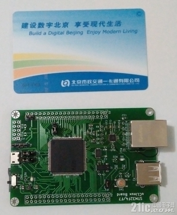

一直对STM32运行Linux系统感兴趣,因为它有完善的网络功能和数不清的开源软件可用,这是其他嵌入式操作系统无法比拟的。4年前曾做过一块STM32F103核心板并移植了uClinux 我DIY的STM32核心板启动uClinux成功了 后来并没有继续下去,首先因为RAM容量不够Linux消耗内存还是比较多的,其次ST的uClinux BSP很不完善,除了串口,许多外设的驱动都没有。因此这些年来我没有再碰STM32 uclinux
直到后来,ST推出了可以外扩SDRAM的STM32F429,emcraft推出了对应的Linux 4.2 BSP,我的感觉是:还不错呦!是不是可以玩玩?于是经过一段时间的筹备规划,最近利用业余时间做了一块F429板子,本着一切从简的原则,只外扩了必要的外设,其他未用IO一律引出。
先介绍一下板载资源:STM32F429,16MB SDRAM, 16MB SPI FLASH, 10/100M以太网(LAN8720A),Micro-SD卡槽, Micro-USB Device接口,USB Host接口,串口(USART1),SWD接口,外扩IO包括LTDC, I2C, SPI等复用功能。
好了,该上图了。
正面
正面
背面
背面

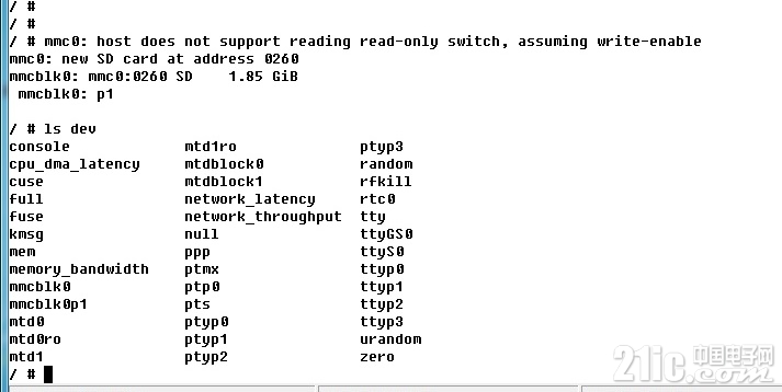

Micro-SD卡插入识别检测
mmc
mmc
