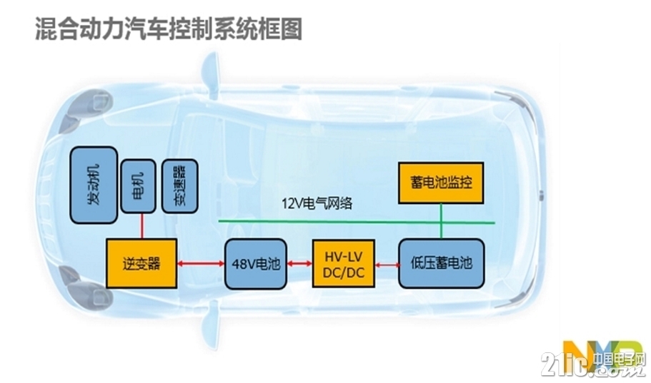

新能源汽车按照动力来源分为纯电动汽车和混合动力汽车,即EV和HEV,由于采用电力驱动,新能源汽车有别于传统的内燃机结构。新能源汽车电子技术一般包括电池管理系统BMS、车载充电器、逆变器、整车控制器VCU/HCU、行人警示系统、DC/DC等。作为新能源车的核心部件:电池管理、逆变器(电机控制)和整车控制器,必须具有极高的安全性和可靠性。我们提供丰富的汽车电子解决方案,从高性能的、高安全的微控制器到模拟前端到系统基础芯片,从电机控制(BLDC/PMSM)到电池管理到汽车网络管理,我们都有对应的解决方案。

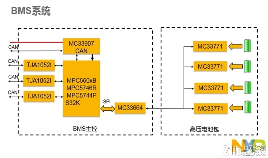

BMS系统
我们提供完整的电池管理系统解决方案, 包括微控制器MCU、模拟前端电池控制器IC、隔离网络高速收发器、系统基础芯片SBC等。电池管理系统一般有一个主控和多个从节点组成,借助我们的BMS方案,客户可轻易实现基于CAN网络或菊花链的电池管理系统,可管理高达800V以上的高压。我们提供的器件符合ISO26262标准,具有极强的功能安全性标准,可实现系统级ASIL-D水平。(注:微控制器MPC5744P达到ASIL-D水平,电池控制器MC33771达到ASIL-C水平,系统基础芯片33907/8达到ASIL-D水平)

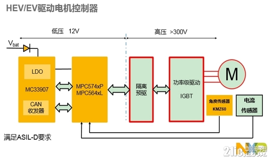

HEV/EV驱动电机控制器
新能源汽车电机控制器(逆变器)是把直流电转换为三相交流电驱动电机,我们提供高性能的微控制器、系统基础芯片、角度传感器和功率器件等。其中,我们的MPC56/57xx产品是基于Power Architecture的多核处理器,经过第三方功能安全认证,满足汽车应用ISO26262最高功能安全ASIL-D等级。

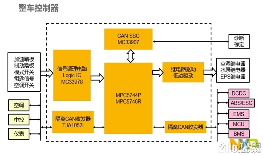

整车控制器
整车控制器是整个汽车的核心控制部件,它采集加速踏板信号、制动踏板信号等部件信号,并对网络信息进行管理,调度,分析和运算,做出相应判断后,控制下层各部件控制器的动作。整车控制器实现了能量管理,如整车驱动控制、能量优化控制、制动回馈控制和网络管理等功能。我们提供满足汽车应用最高功能安全标准的基于Power Architecture的微控制器。此外,我们还提供信号调理IC、继电器驱动IC、隔离CAN收发器和系统基础芯片等。

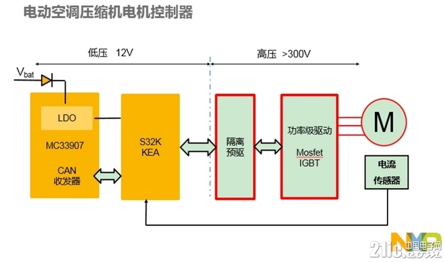

电动空调压缩机电机控制器
电动汽车空调压缩机的电机控制系统一般包括MCU处理器、功率模块Mosfet/IGBT、电流检测电路、隔离预驱等。我们提供超高性价比的ARM核的微控制器(S32K/KEA)以及系统基础芯片,极大加速客户的开发,降低开发成本。

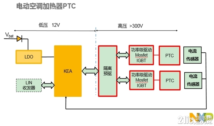

电动空调加热器PTC
电动空调加热器PTC一般包括MCU处理器、功率模块Mosfet/IGBT、隔离预驱和电流检测传感器等。针对电动空调加热器,我们提供高性价比的基于ARM的32位汽车微控制器,搭配我们合作伙伴的功率器件,可快速实现原型设计。

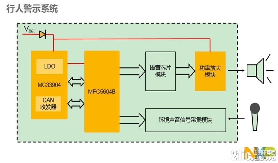

行人警示系统
新能源汽车具有绿色低碳、环境噪声低等特点,在低速行驶时,由于接近静音,对于一些听力受损者、视力障碍者及老年人、儿童等特殊人群来说,难以意识到汽车的接近,可能导致交通事故的发生,新能源汽车行人声音警示系统(PAAS)在这种情况下应运而生。
PAAS系统一般包括控制器单元、环境声音采集单元和发声单元。通过采集环境信号以及车身运行状态等信息,经微控制器分析后,控制语音模块播放提示音,使新能源汽车在行驶中产生能够使行人意识到汽车存在或接近,又不干扰环境的声音,保障行人安全。
针对行人声音警示系统,我们提供高性价比、扩展的微控制器、集成LDO和CAN物理层的系统基础芯片以及语音功率放大模块,可极大方便客户的开发。

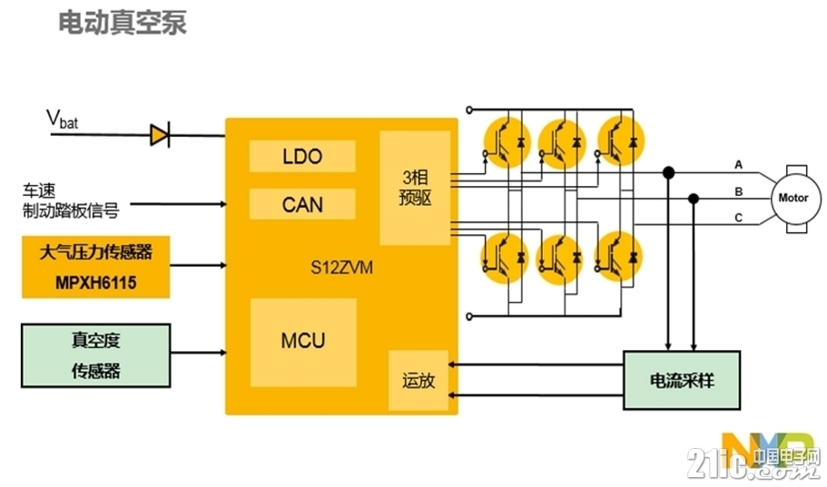

电动真空泵
新能源汽车在纯电模式下行驶时,需要用电子真空泵为真空助力提供真空源。我们提供高度集成的S12 MagniV系列产品用来驱动真空泵电机包括有刷直流电机或者无刷直流电机,S12 MagniV产品组合包含一系列面向汽车和工业应用的集成混合信号微控制器(MCU),能够简化系统设计并加快产品上市速度。S12 MagniV提供单芯片解决方案,基于成熟的S12技术的完整的系统级封装(SiP)解决方案,采用S12 MagniV可显著降低PCB面积,并能减少BOM成本。另外我们还提供用来测真空压力和大气压力的传感器,以及用于驱动电机的MOSFET。
