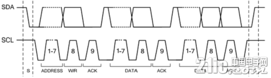

    I2C为双线,双向串行总线,为设备之间的数据通讯提供了简单有效的方法。标准I2C是多主机总线,包括冲突检测和仲裁机制以防止在两个或多个主机试图同时控制总线时发生的数据冲突。
数据在主机与从机间同步于SCL时钟线在SDA数据线上一字节一字节的传输,每个字节为8位长度,一个SCL时钟脉冲传输一个数据位,数据由最高位MSB首先传输,每个传输字节后跟随一个应答位,每个位在SCL为高时采样;因此,SDA线只有在SCL为低时才可以改变,在SCL为高时SDA必须保持稳定。当SCL为高时,SDA线上的跳变视为一个命令(START STOP), 更多详细的I2C总线时序请参考图15.1-1
图15.1-1 I2C 总线时序

15.3 功能描述
l I2C协议
    通常标准I2C传输协议包含四个部分:
1) 起始信号或重复起始信号的产生
2) 从机地址和R/W位传输
3) 数据传输
4) 停止信号的产生
注:
S      起始信号
W/R   /写控制位
ACK   应答
DATA  数据
P      停止信号
15.3-1 I2C 协议
