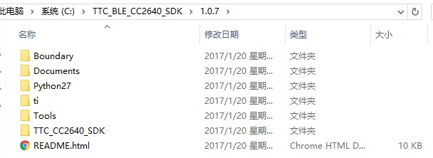

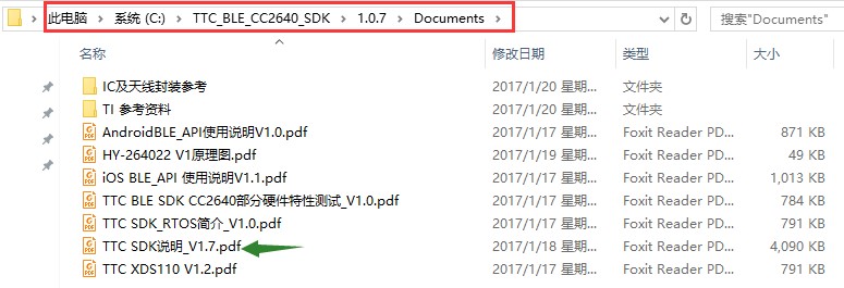

再来看看SDK,按默认安装步骤安装结束后,SDK在安装目录下的文档如下:

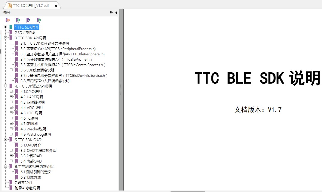

其中SDK的使用说明文档如下:
其中说明文档的内容大家也可以先过一下:

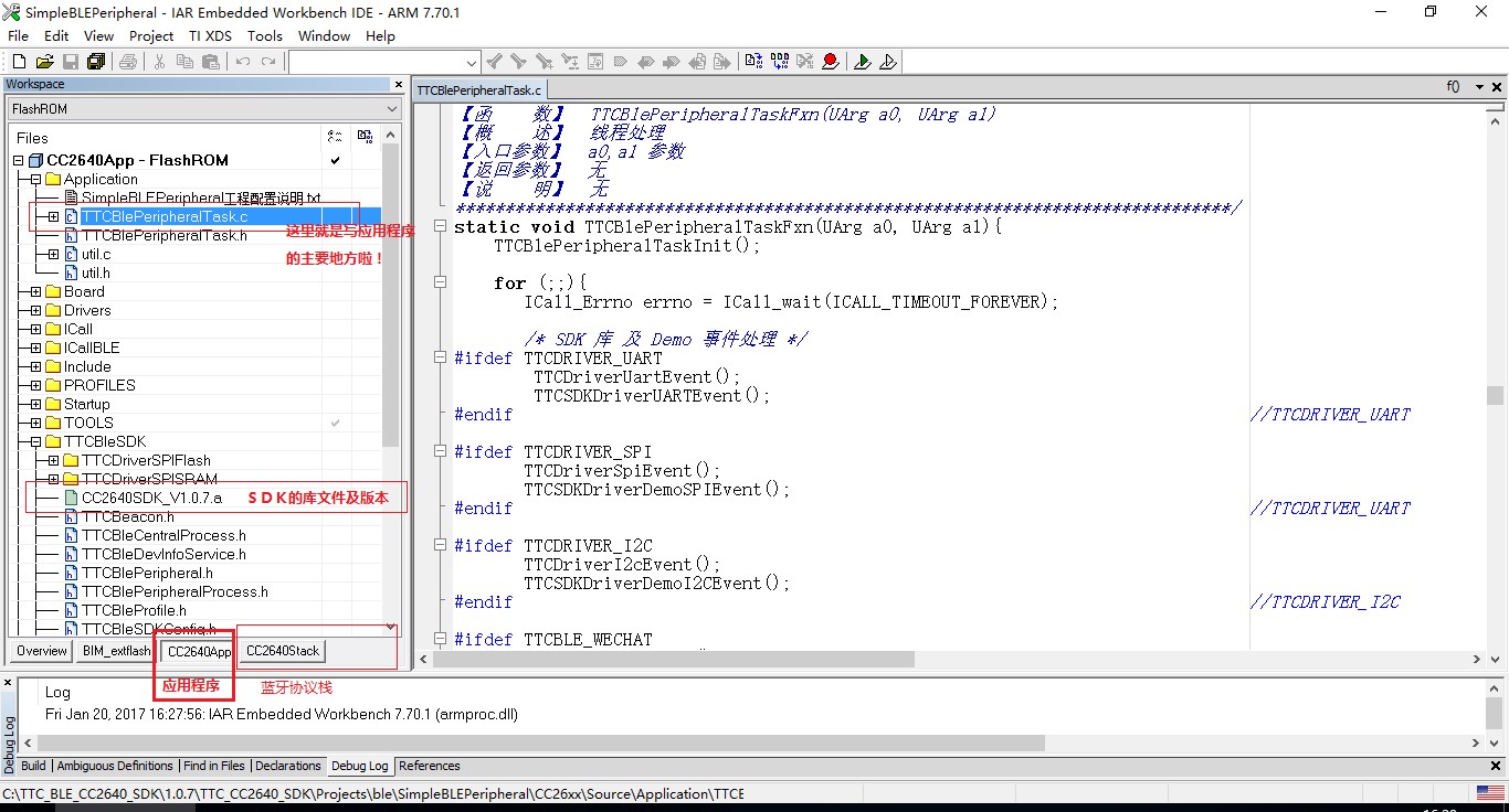

我们最常用的蓝牙从机工程如下图所示:

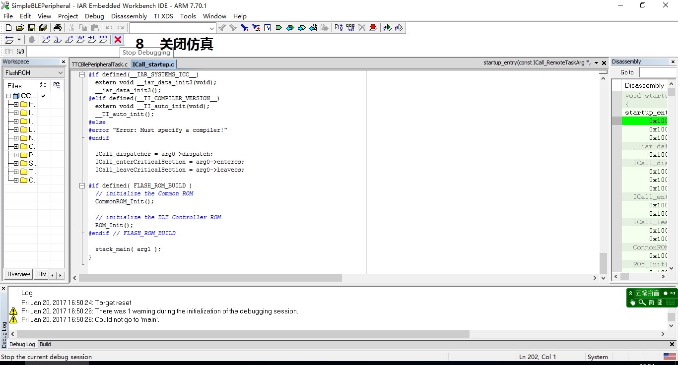

打家用IAR打开后就可以看到SDK啦,记得还是点右键,选以管理员身份运行:

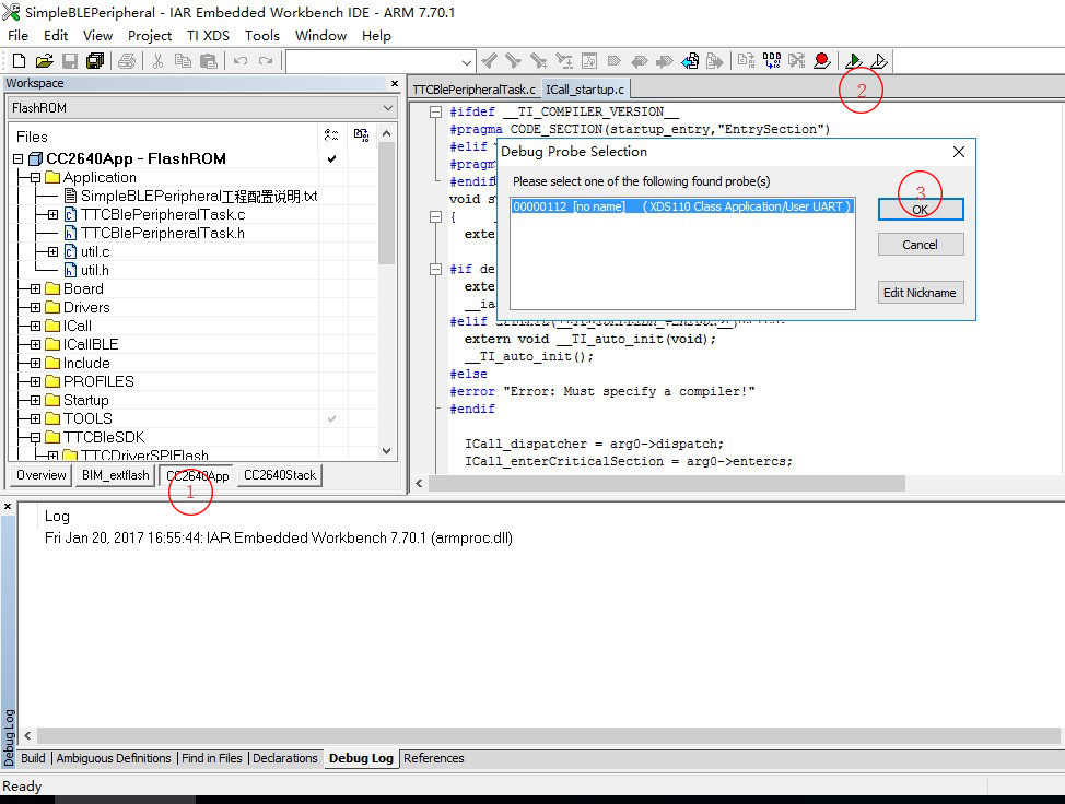

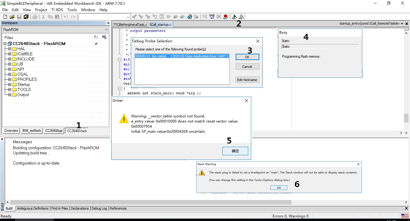

我们先编译 :一下CC2640Stack,再编译 CC2640App;提示如下:
我们先下载 : CC2640Stack程式到目标板, 操作提示如下:
第7如下:

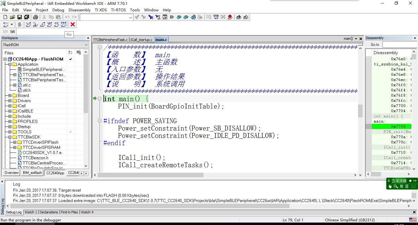

再下载 CC2640App程式目标板;
我们让代码跑起来吧!
