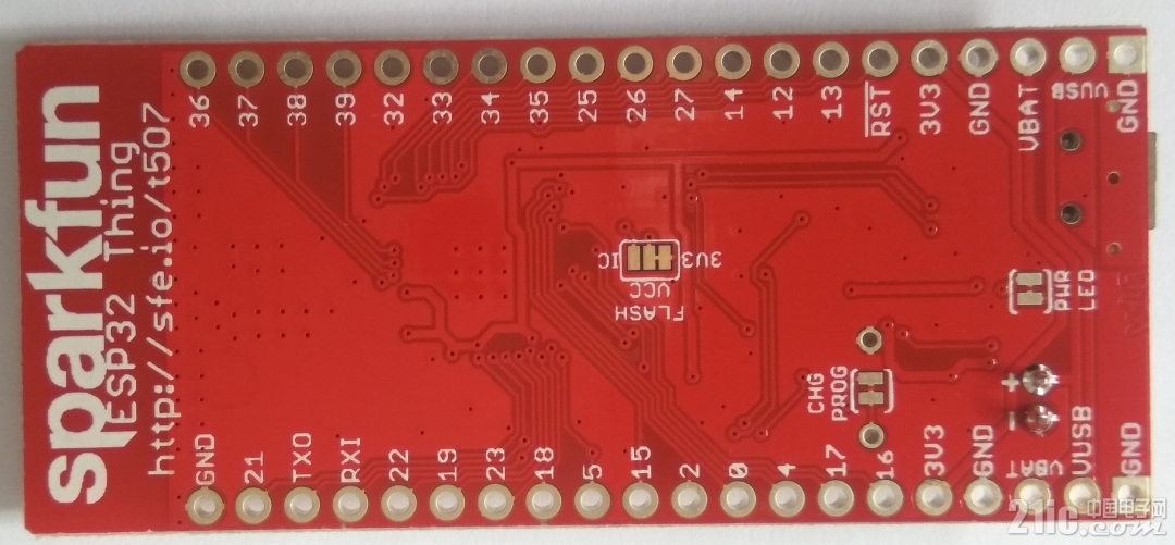

1.简介, 外观与资源
ESP32 ThingSparkfun最新推出的一款WiFi+BLE的开发板,专门面向IoT类的应用.由于拥有WiFi与蓝牙(双模)的双重连接方式,所以给开发者的创意余地非常丰富.最令人兴奋的是这个开发板可以使用Arduino IDE来开发.这里跟大家分享一下此开发的使用体验,以及如何设置开发环境并使用它来开发你的下一个IoT应用.
因为开发板本身非常小巧,并无专门的箱子,这里就没有开箱图了.直接上板子的图:
正面图
反面图

这里将资源与板子简单对应一下子:
资源对应
这是Sparkfun提供的引脚扩展分配图:
引脚扩展图

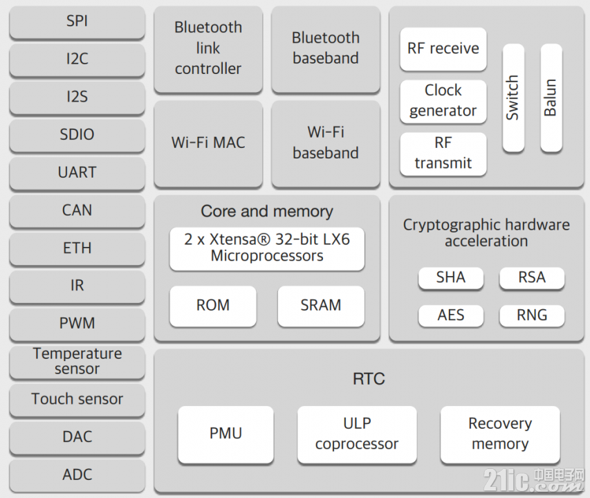

硬件方面,首先ESP32 SOC比较令人感兴趣.这里做个简单介绍.
2.1 ESP32简介
这是上海乐鑫出的一款ESP8266的升级版本.从数据手册来看此SOC的核心为:
• Xtensa® 双核 32 LX6 处理器, 频率最高240 MHz, 性能最高600 DMIPS(ESP8266的内核是单核的Tensilica LX106,最高80MHz)
每个核都支持:
•      7级流水线
•      16/24位两种指令集
•      FPU
•      DSP指令,比如32位乘法器,32位除法器,40位MAC
•       70个中断源,32个向量
外设与无线接口这里就不详列了,读者可以参考数据手册.

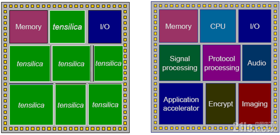

Xtensa LX6及其系列产品使用的是Xtensa公司的一款专门为无线与多媒体应用优化设计的内核. 这个公司2013年被Cadence收购. 简而言之,这个处理器优化原理就是类似于ASIC与通用处理器之间的一个中间路线: 有一个通用的架构,有一些可配置单元,在综合成最终处理器时去除不需要的部分,从而实现了成本尺寸性能几个方面很好的优化.
Xtensa LX vs通用处理器
关于这个内核的详情这里就不多展开了, 感兴趣的可以看**后面的参考连接.
这是ESP32Block:
ESP32 SOC功能Block
除了无线方面很强大之外,其他外设几乎也是应有尽有.摄像头接口与外部动态存储器接口是作者第一眼望过去能举出的没有的外设.

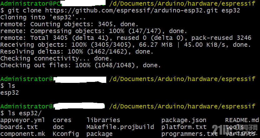

3.    安装好git工具,作者使用cygwin环境的git命令, 其他版本应该都差不多.
3.1 下载扩展包
用这个git路径下载:
  1. git clone https://github.com/espressif/arduino-esp32.git esp32
下载扩展包
3.2 下载SDK

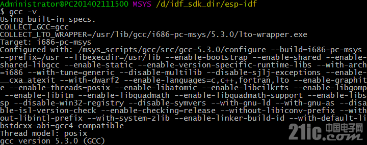

下载好扩展包后, 用扩展包中的一个集成工具来下载SDK.
下载SDK
这两个步骤下载都非常快.

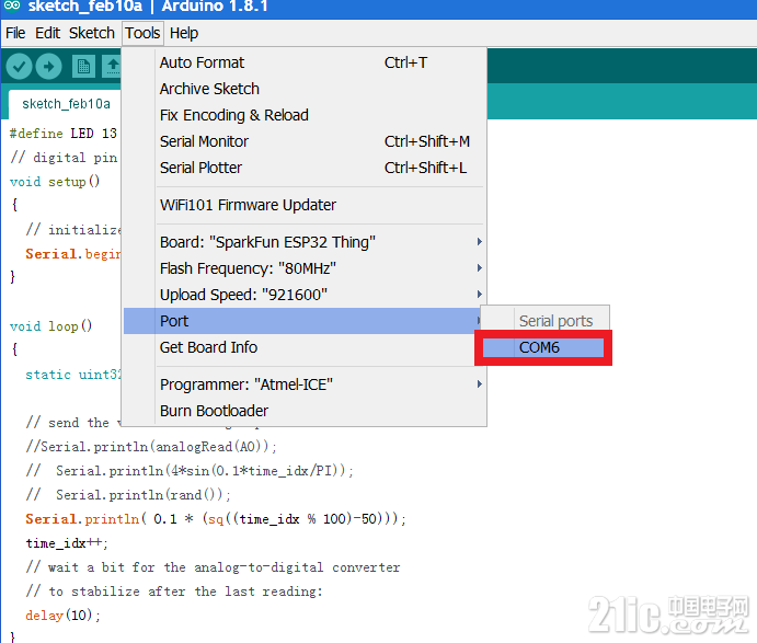

3.3 设置Arduino IDE
现在就可以使用Arduino IDE来开发程序了.插入ESP32 Thing开发板, 刚开始会有一个安装驱动的过程. 成功后, 设备与打印机中显示一个FTDI虚拟串口.
开发板子驱动安装成功
右键点这个串口可以查看其串口号,后面下载程序要用,作者电脑上是COM6.
打开Arduino IDE,选板子:
选择ESP32 Thing开发板子
再选择下载串口, 就是上面说的那个串口号:
选择下载串口
到这一步就可以写代码了.

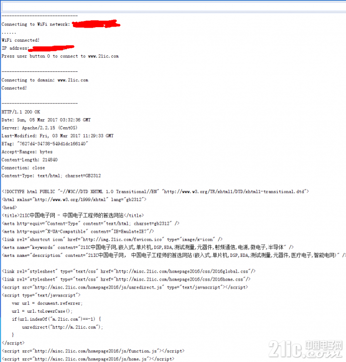

3.5 第二个程序:连接WiFi网络获取HTTP页面
这个程序连接至WiFi网络并且下载一个网站(比如www.21ic.com)的默认首页.代码如下:

注意填写WIFISSID与密码, 编译下载. 先连接网络, 成功连接WiFI网络之后需要用户按一下用户按钮,一切正常的话就开始下载默认页面.大致结果如此:
HTTP程序输出

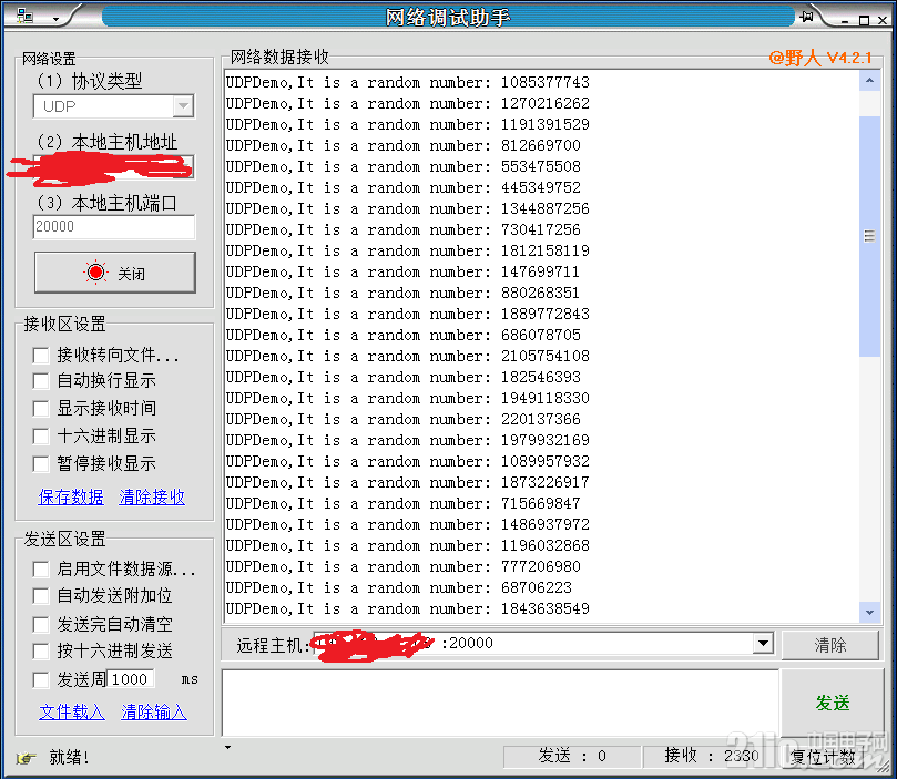

3.6 第三个程序:UDP发送
这个程序连接WiFi网络,并且向服务端的UDP端口定时发送随机数.代码如下:

编译下载,打开网络调试器,设置好端口,开始接收.
输出大致如下:
图 UDP输出

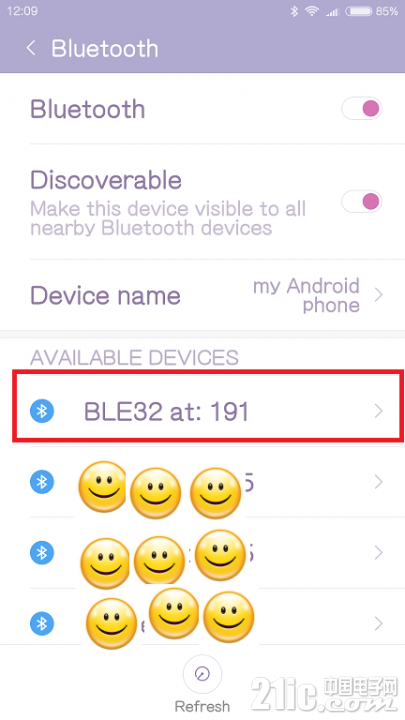

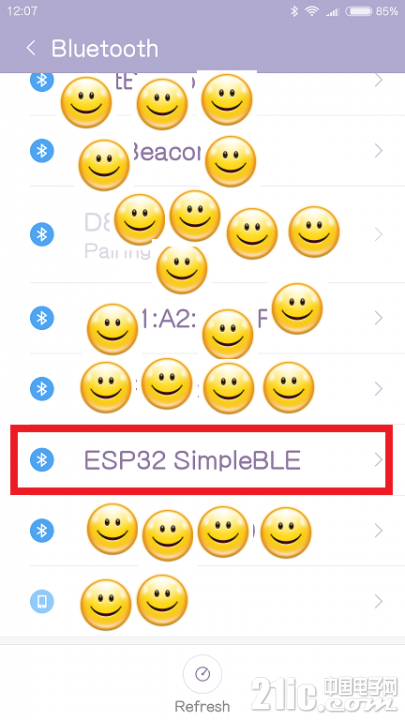

3.7 第四个程序:改变蓝牙设备名
需要指出的是,截止此文开发板子的Arduino支持包目前还不完全(至少是已经实现了但是没有给出接口),比如蓝牙相关库,模拟输出功能等等. 所以,要使用暂时没有Arduino库的功能还得使用Native的方式来开发.
蓝牙的库函数根据乐鑫官方的说法是正在紧锣密鼓开发完善中. 这个蓝牙程序也是改自乐鑫官方的例子,启动后开启蓝牙,手机的蓝牙界面可以发现它.因为开启的是BLE蓝牙,所以你手机得支持BLE才能发现这个设备的. 经典蓝牙的功能目前没有开出Arduino接口.另外用户按钮每次被按,设备的名称也会改变(需要手机端刷新显示才能看到).代码如下:
  1. #include "SimpleBLE.h"
  2. SimpleBLE ble;
  3. void onButton(){
  4.     String out = "BLE32 at: ";
  5.     out += String(rand() % 100);
  6.     Serial.println(out);
  7.     ble.begin(out);
  8. }
  9. void setup() {
  10.     Serial.begin(115200);
  11.     Serial.setDebugOutput(true);
  12.     ble.begin("ESP32 SimpleBLE");
  13.     Serial.println("Press the user button to change the device name");
  14. }
  15. void loop() {
  16.     static uint8_t lastPinState = 1;
  17.     uint8_t pinState = digitalRead(0);
  18.     if(!pinState && lastPinState){
  19.         onButton();
  20.     }
  21.     lastPinState = pinState;
  22.     while(Serial.available()) Serial.write(Serial.read());
  23. }
打开手机的蓝牙界面即可发现该设备,此时按一下用户按钮,再在手机上点刷新蓝牙设备,即可看到名称已经变换.
a.手机上发现蓝牙设备 b.按下用户按钮后改名

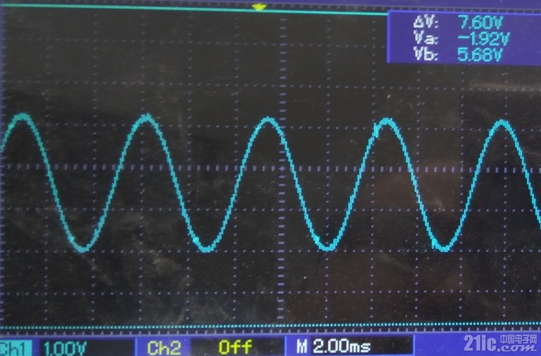

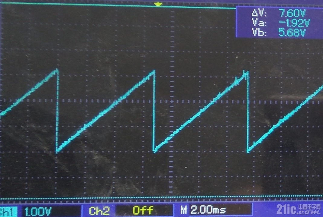

3.8 第五个程序:硬件模拟输出
由于ESP32有硬件DAC,所以可以直接使用DAC引脚输出模拟波形, 而非Uno板子上那种PWM仿DAC输出.这里就是上文所讲的代码中实现了,但是没有给出接口和例子的功能.只有通过翻cpp的底层HAL库文件才能了解调用方法.
首先这板子上有两个硬件DAC引脚,和其他引脚不同,这两个引脚被固定在Pin25, Pin26这两个位置,不能被再映射.
两个DAC引脚
下面的代码在两个通道上输出模拟波形. DAC1输出正弦波, DAC2输出锯齿波.代码如下:
  1. void setup()
  3.     //Setup DAC1
  4.     pinMode(25, ANALOG);
  5.     //Setup DAC2
  6.     pinMode(26, ANALOG);
  7. }
  8. void loop()
  9. {
  10.     uint8_t val1 = 0;
  11.     uint8_t val2 = 0;
  12.     static uint32_t x_idx = 0;
  13.     //DAC1: Sine Wave
  14.     val1 = INT8_MAX * (1 + sin(x_idx/(10*PI)));
  15.     dacWrite(25, val1);
  16.     //DAC2: Saw Wave
  17.     val2 = (x_idx ++) % UINT8_MAX;
  18.     dacWrite(26, val2);
  19. }
用示波器分别看两个通道的输出:
图 DAC1输出
图 DAC2输出

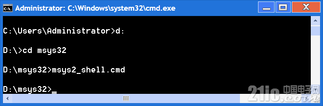

之后打开一个命令行窗口,运行如下命令:
MSYS2命令

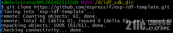

会弹出一个MSYSShell窗口,在窗口中开始git下载.
GIT下载IDF所需文件
敲回车后开始下载,这个过程有点长,可以当做Coffee Time或者Tea Time.下载成功后就可以开始开发了.(网络不好的同学可以使用GUI工具在这个目录下载: https://github.com/espressif/esp-idf后解压也可以).
建立好环境后,先导出一个环境变量: export IDF_PATH="D:/idf_sdk_dir/esp-idf",试着运行一下gcc:
gcc版本
如此的话说明环境已经配置好了.
