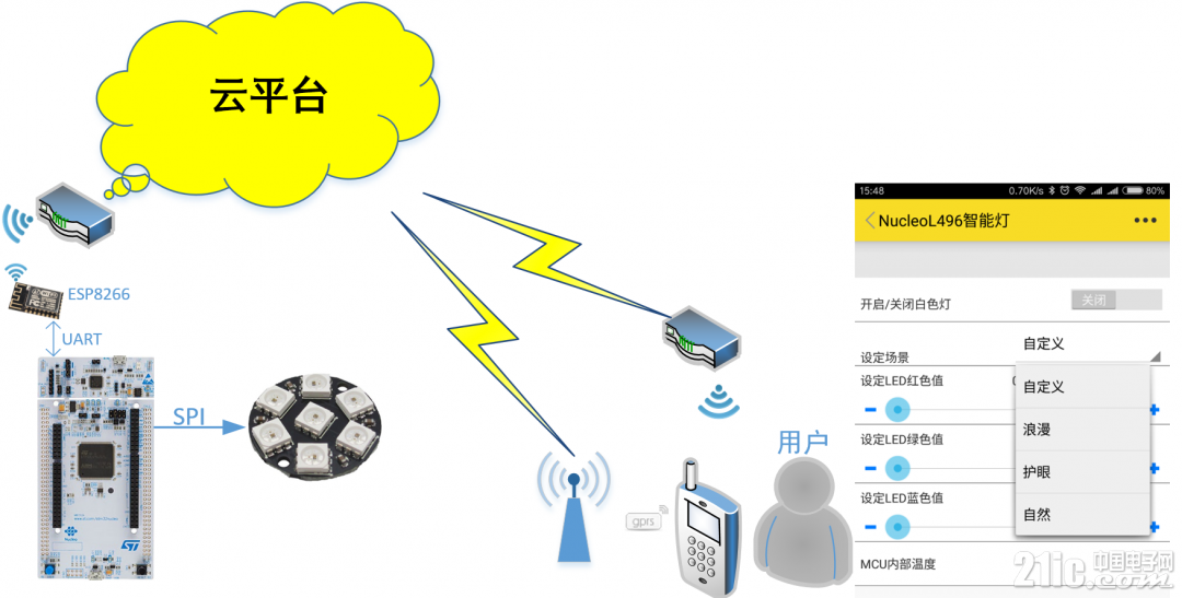

一、简介
附演示视频链接: http://player.youku.com/player.php/sid/XMjY4ODM2MzU0MA==/v.swf
接线图:
ESP8266模块
TX-----àD0
RX-----àD1
WS2812LED
Din-----àD11

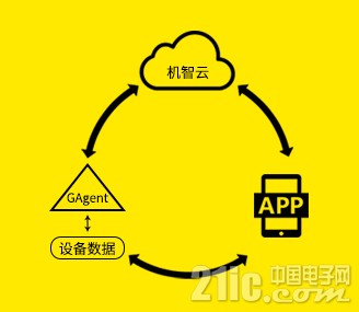

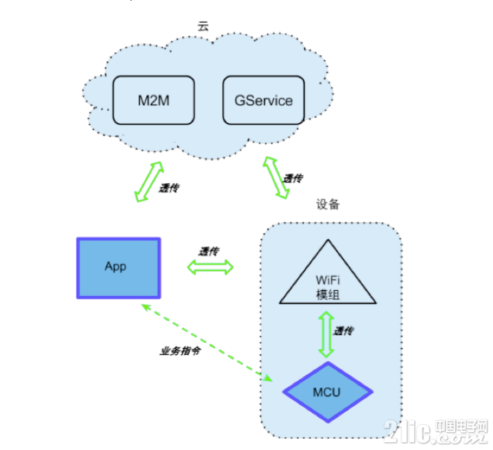

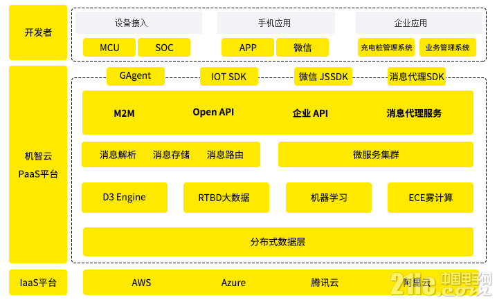

机智云智能设备接入原理:
硬件厂商对硬件智能化的第一步是让设备能够联网,GAgent是机智云提供的一款兼容国内主流Wi-Fi模块、移动网络模块的固件。GAgent主要的作用是数据转发,是设备数据、机智云、应用端(APP)的数据交互桥梁。简单的说就是,WiFi模块里面烧录了一个叫GAgent的固件,然后这个WiFi模块对用户的MCU就是串口透传了,复杂的协议、交互都给封装了。

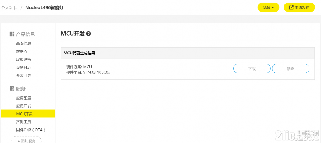

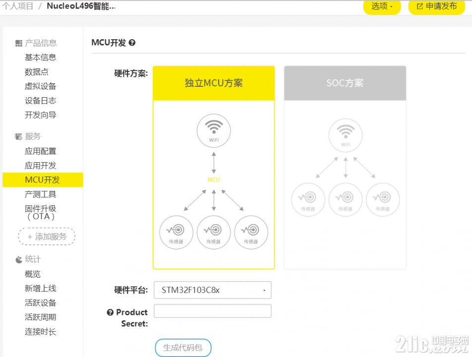

在服务栏目->MCU开发,我们选择独立MCU+WiFi方案:
点击生成代码包即可;
下载生成的工程,解压,其中 Gizwits文件夹下包含4个文件,这些是机智云协议层的,已包含云端创建的数据点信息并留出用户控制的接口;

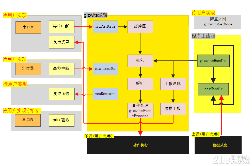

通过此图,通过此图知道要把任意MCU通过WIFI模块连上机智云,只需实现3个简单的接口函数:串口发送、中断接收1字节数据,定时器1ms中断“心跳”。

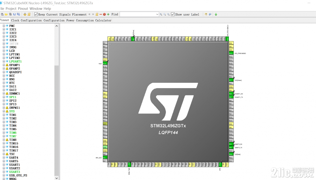

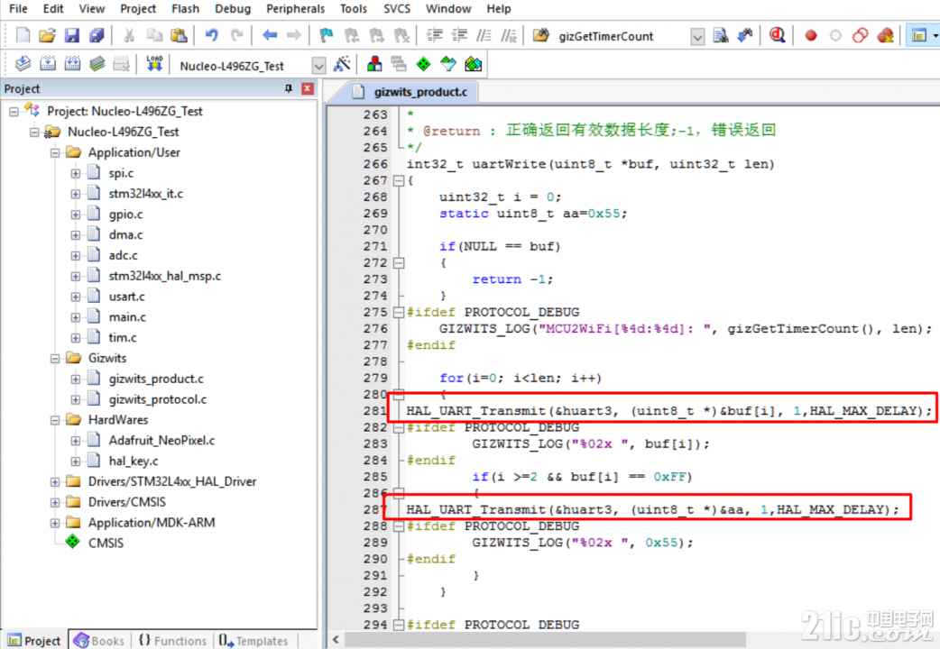

首先通过STM32CubeMX配置下,这里需要配置SPI用来驱动WS2812 LED,串口3为9600-N-1与WIFI模块通信,开启接收中断,串口1为115200-N-1用于串口打印调试日志,定时器6和7都配置为1ms中断,一个用于心跳,一个用于定时扫描按键。详细的配置见附件里面的PDF报告。
首先添加2个分组,分别是协议层和硬件驱动层:

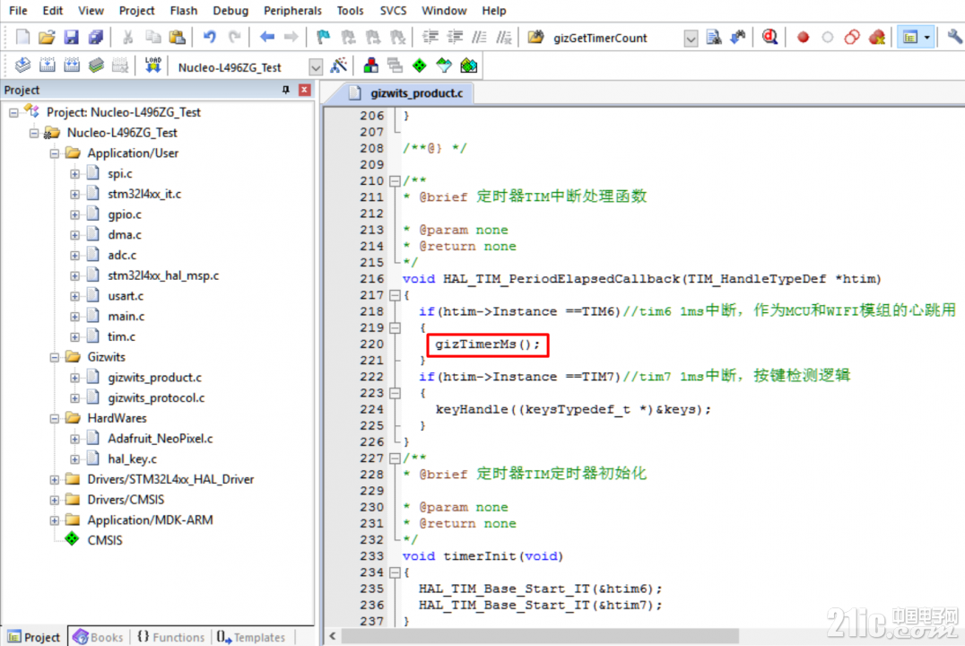

如下是时基接口,在1ms中断服务函数里面调用gizTimerMs():
如下是串口发送1字节数据接口:
如下是串口中断接收1字节接口,在串口中断服务回调函数里面调用gizPutData()把数据写入缓冲区:
如下是用户调用配置入网函数,对于大多数智能设备并没有显示屏和键盘等输入输出装置,因此需要通过手机APP来进行配置路由器的SSID和密码,我这里使用了板载的蓝色用户按键长按来触发:

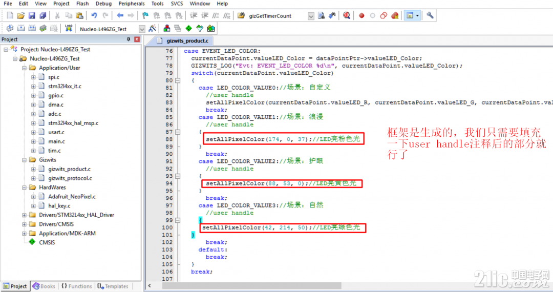

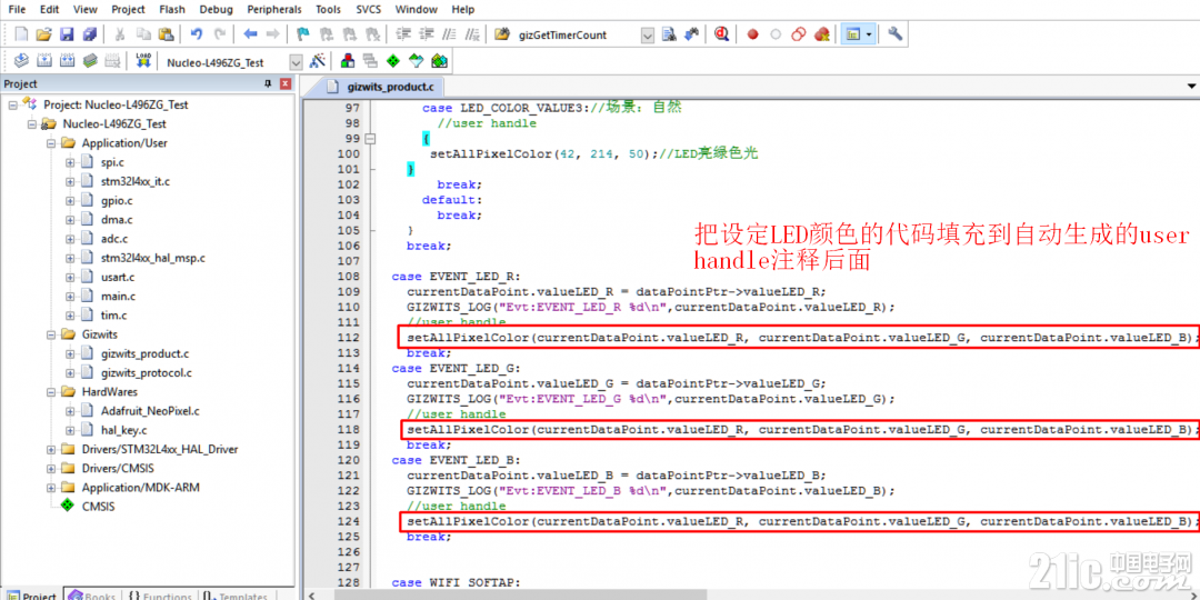

如下是用户业务代码的填充,就是开关灯和设置灯的颜色:

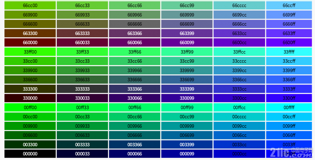

附上RGB 24位颜色选择表:

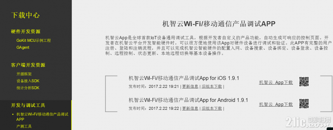

可以直接下载通用版本的APP,就是简介部分那样的界面,包含基本功能,如果需要定制自己的APP,例如,需要修改APP图标、启动**、主题颜色、其它功能模块等,就需要使用APP代码自动生成工具了。
如下图,这里可下载通用版本APP:

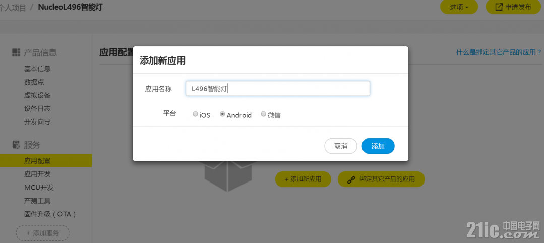

如果想定制自己的APP,需要先在应用配置界面添加应用,我这里添加个安卓的:
添加好后就是这样:

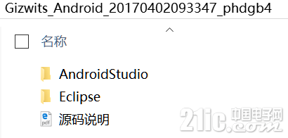

下载解压,可看到提供了Eclipse和AS两种ID E的SDK以及说明教程:
APP二次开发就不废话了,有需要的自己根据说明操作即可。
