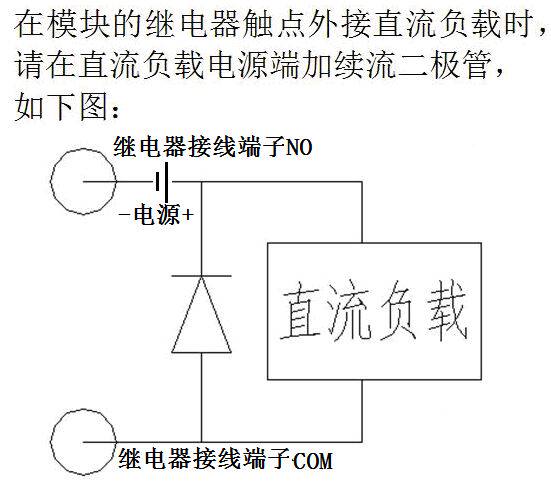

吊外继电器续流二极管一定要有
14
wzr200408| | 2017-9-11 12:14 | 只看该作者
直流可加消火花电容,
