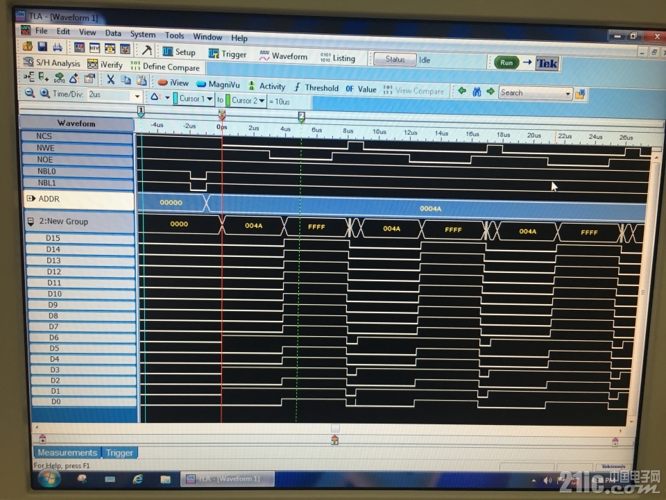

[STM32F4] 关于STM32F429 的FMC问题求助
1629|4
 楼主| 范寿铭 发表于 2017-5-4 16:53 | 显示全部楼层 |阅读模式
最近在玩STM32F429,,利用FMC模块想外扩一个SRAM,结果发现在写SRAM的时候FMC的波形会连续发送,导致再读取的时候总线冲突。有没有大神来帮忙解困?  图为FMC波形以及FMC配置代码。

 楼主| 范寿铭 发表于 2017-5-4 23:31 | 显示全部楼层
isseed 发表于 2017-5-4 22:30
借鉴一下别人开发板的代码试试,这个还真看不出来。
谢谢关注问题,BUG已经找到了,是因为配置FMC的参数的变量是个局部变量,并且没初始化,导致参数配置错误,本来用的SRAM,结果配成了NORFLASH。
