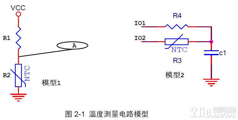

如图 2-1的模型1所示,这是温度测量的常用方法。R1为固定电阻,R2为热敏电阻。当温度变化时,R2阻值发生变化,因而A点电压随之改变,利用AD功能可以测出A点电压,从而计算出R2的阻值,最终得到温度值。
本范例不使用AD功能,利用普通IO口对电容充放电来模拟AD功能,测出热敏电阻的阻值。如图 2-1的模型2所示,R3为热敏电阻,C1为充电电容,R4是放电时用作限流保护的小电阻。具体做法如下:
(1) IO1和IO2输出0,C1放电。
(2) IO1设置为输入,IO2输出高电平,开始充电,同时,计时器开始计时。
(3) 不断读取IO1的端口值,当其由0变为1时,计时器停止计时。
(4) 计算出充电时间。

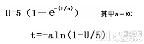

充电时间的理论计算
设芯片的高电平门限为U(约2.6V),充电电压为5V,热敏电阻在某一时刻阻值为R,充电电容为C,则电容C两端电压从0V充到U所用时间t的计算式为:

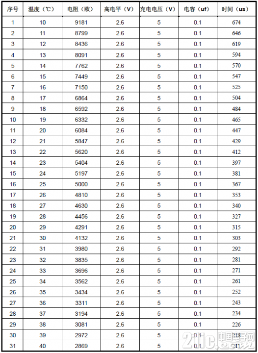

下面根据5k热敏电阻计算出的充电时间。其中充电电压为5V,IO口从“0”变为“1”的门限电压是2.6V。
 楼主| yiyigirl2014 发表于 2017-5-8 14:17 | 显示全部楼层
图 2-2是电阻和温度的曲线图,这是一个负温度系数的热敏电阻。图 2-3是充电时间和温度的曲线图,温度越高,充电时间越短。

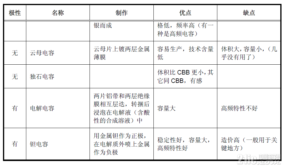

电容的种类与选取
电容的种类有很多,可以从原理上分为:无极性可变电容、无极性固定电容、有极性电容等,从材料上可以分为:CBB电容(聚乙烯),涤纶电容、瓷片电容、云母电容、独石电容、电解电容、钽电容等。下表是各种电容的优缺点:
CBB电容的漏电流和温度的稳定性和精度较好,建议选取CBB电容。
