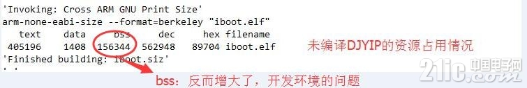

今天继续看了一下LWIP和DJYIP两个协议栈,从编译结果上了解了一下资源消耗情况。主要是通过编译与不编译协议栈,链接器会对不调用的中间文件不链接,即没有调用的会被删除,不生成最终结果。
DJYIP:
如图所示,是eclipse编译打印出的结果,调用与不调用DJYIP的对比情况,可得出DJYIP占用资源情况:
    FLASH:109kbytes     data:920byte       bss:  看不懂为什么还增加了,但是从map文件来看的话,TCPIP协议栈总共使用了13kbyte
其中DJYIP包含了:网卡驱动代码、FTP、DNS、TFTP、telnet、TCP、UDP、PPP等。
LWIP:
如上图所示,是MDK编译打印出来的结果,调用与不调用LWIP编译出来的结果,看到:
      FLASH : COde+RO-data:64kByte          rw-data:328      bss:看不懂,也增加了。其中LWIP的服务主要是TCP和UDP。
DJYIP开的服务比较多,资源占用却并不多,LWIP开的服务比较少一些,资源占用并不见得少。
