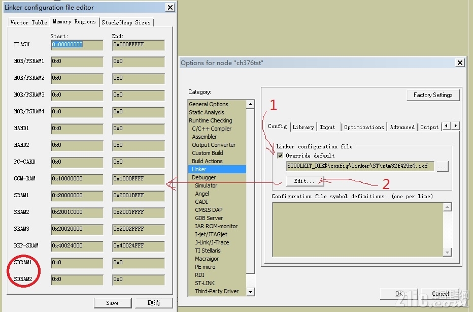

IAR环境下怎样通过修改icf文件将变量定义到外扩SDRAM中?
2372|4
用FMC外扩的SDRAM,想把显存等大数据定义到SDRAM中,网上找到了一些资料都是定义到指定地址上的,我现在不想指定具体地址,很麻烦,就想把变量定义到SDRAM中,就像定义到内部SRAM那样。有说要修改icf文件的,但不知道具体怎么做,希望大神指点~
戈卫东| | 2017-5-20 10:37 | 只看该作者
找一个ICF文件打开看看,很简单的,照他们的改
戈卫东| | 2017-5-20 10:46 | 只看该作者
如果你的器件被IAR支持,那么DRAM区域已经预先定义了。
kokoromi 2017-6-5 09:00 回复TA
刚开始我还纳闷怎么我的界面和你这个不一样,后来发现是由于xml文件不一样导致的,这个界面的显示是依赖于xml文件的,自己写了个xml后正常了。
cyang812| | 2017-12-13 13:56 | 只看该作者
怎么修改XML?
