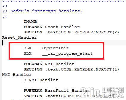

参照《STM32F4xxPCROP应用》修改startup_stm32f723xx.s

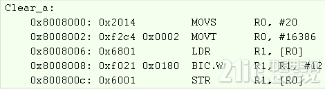

在反汇编栏里可以读到Clear_a()函数的反汇编代码和地址

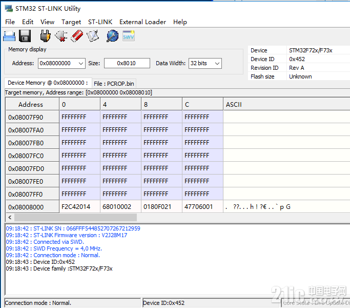

从STM32 ST-Link Utility 4.0的在Targwe memory栏里我们可以看到到这段代码的二进制值。
代码已正确加载到预期的存储区域0x08008000-ox0800800C。
