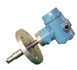

[/img]产品描述:
    DMF-1-CR音叉式密度计是我公司引进美国先进生产技术基于振动原理开发的新产品。产品设计采用插入式安装,广泛适用于管路,开阔的罐体容器和封闭的罐体容器中的介质密度检测,产品在泥浆,矿浆,蒸发器,溶剂分离,油品测量等领域都有了广泛的应用。
     流体密度直接取决于传感器插入介质中收到的振动频率。传感器内置温度传感器为其提供温度补偿,我们是专业生产厂家,值得您的信赖,多年来树立了品质高、精度高、售后服务好的产品形象,为您提供专业的技术服务和指导,欢迎您的来电咨询
产品特点:
     1、插入式设计,即插即用
     2、连续在线测量
     3、无活动部件,免维护
     4、对具体工况做防腐设计
     5、化温度补偿
     6、过防爆认证(Exd II CT4)
     7、做长杆型设计(最长可做2m)
    8、存在少量固体或气泡
    9、境振动不敏感
    10、式短杆型适用于高压管道(最高压力20Mpa)
性能参数:
测量范围
0–2g/cm3 (0 – 2000 kg/m3)
测量精度
± 0.001 g /cc (± 1 kg/m3)
操作温度范围
-50℃ ~ +200℃
最大工作压力
20Mpa
流体粘度范围
0 – 20000 cP
温度系数
0.1 kg/m3/℃ (校正后)
压力影响
可忽略不计
内置温度传感器
PT100
接液材质
不锈钢,哈氏合金 C22,锰合金 400,钛合金等
叉体涂层
标准型,PTFE 或电解抛光
供电电源
20 – 28 VDC,35 – 45 mA
模拟信号输出
4 – 20 mA,隔离式,非自供电型
输出精度(20℃)
读数的± 0.1%或± 0.05% FS
输出重复性(-40 ~ +85℃)
± 0.05% FS
过程连接
1.5"NPT螺纹连接;
DIN 50 PN40 和 PN100法兰连接;
防护等级
IP65
