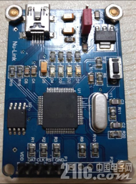

免费帮新唐普及一下,烧录/仿真工具Nu-Link/Nu-Link-Pro的自制方法:
1)按Nuvoton原厂线路图制作Nu-Link/Nu-Link-Pro的PCB板;(可以按需改动)
2)焊上芯片和元器件,检查无误;
3)找到在Nuvoton Tools /ICPTool /Nu_Link软件Nuvoton ICP Programming Tool安装目录下的3个BIN文件,
ICE_ISP.bin, ICE_ISP_8K.bin, 和NUC1xx_ICE_M0.bin, 是升级用的固件BIN。
对于自制的Nu-Link/Nu-Link-Pro板子,烧写固件的方法:
4)把好用的nulink-me的双排(JP1)的其中一排,找到1. VCC/  2.ICE_DAT/3.ICE_CLK/4.ICE_RST/5.GND对应的那排,
连接到新做的的nu-link的单排(JP2)上,注意方形焊盘是VCC,用ICP,芯片选择NUC120系列;
5)烧写ICP-TOOL安装目录下的NU-LINK下的ICE_ISP.bin(或ICE_ISP_8K.bin)到LDROM, 烧写NUC1xx_ICE_M0.bin到APROM。
设置启动选项为APROM启动,选用外部晶振时钟。
6)重新打开其它ICP-TOOL工具,对Nu-Link/Nu-Link Pro/Nu-Link-Me进行自动固件升级。
如果能自动升级,说明新的Nu-Link/Nu-Link-Pro工具已经自制完成。

BTS| | 2017-7-19 15:15 | 只看该作者
谁知道这个烧写器是什么型号吗?
14
wdwd|  楼主 | 2017-7-25 16:14 | 只看该作者
BTS 发表于 2017-7-19 15:15
谁知道这个烧写器是什么型号吗?
写着Nu-Link
