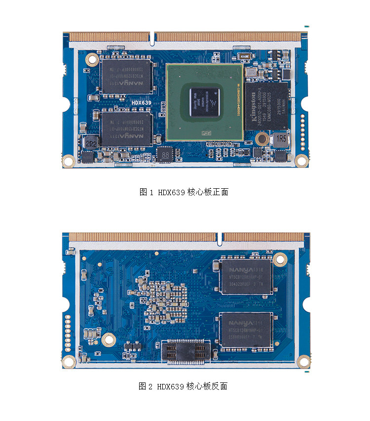

HDX639是安普盛推出的基于飞思卡尔(Freescale Semiconductor)i.MX6应用处理器的核心板。由Freescale 单/双/四核PIN TO PIN的i.MX6、DDR3/LVDDR3/LPDDR、EMMC构成。主频高达1.2GHz,由于采用3.3V~5.5V的供电,再加上细小的尺寸使i.MX系列直接应用在LI电池供电的手持设备。可选的环境温度及多达20多种接口类型使i.MX系列植入到前装车载、工业、医疗、智能设备、机器人等各个行业领域。
HDX639硬件线路,软件架构完全兼容HMX636,是HMX636的金手指版本。

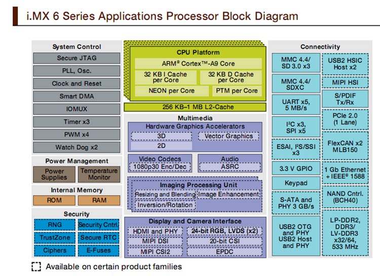

Freescale ARM Contex A9 i.MX6处理器,兼容单核、双核、四核
内存?
搭载512M~2G DDR3
Flash
搭载2~32G EMMC flash(默认8G)
主频
高达1.2GHz
图形处理
2D/3D处理器
视频处理
3D 1080P
图形集成
CPU集成
接口一个HDMI接口,两个LVDS接口,一个MIPI Display接口(2xlans),一个RGB888接口(通用IO),四个I2S接口,一个USB OTG接口,一个RGMII 千兆接口,一个SATA接口,一个JATG接口
三个SPI接口,四个PWM接口一个MIPI Camera接口(4xlans),一个CSI 20bit接口(向下兼容8bit,16bit)一个USB HOST接口,一个5x5 KEY 键盘接口,两个CAN接口,三个I2C接口,一个PCIE接口五个UART接口,三个ADC接口

HDX639 的优点在于电路框架是最小系统,没有附加HUB,WIFI,Ethernet 等,不将客户不需要的功能的不必要的成本施加给客户。做到价格最低。同时有散热及屏蔽措施,屏蔽壳加贴散热贴。其他厂家都无该项设计。
