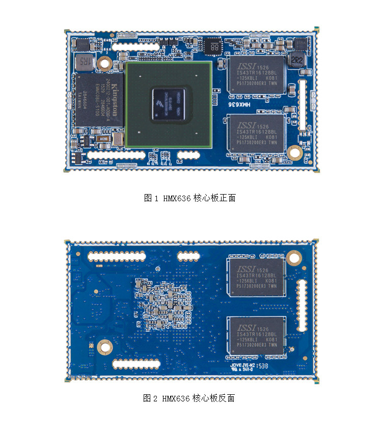

HMX636是安普盛推出的基于飞思卡尔(Freescale Semiconductor)i.MX6 ARM Cotex-A9多核核心板,由 Freescale 单/双/四核PIN TO PIN的i.MX6、DDR3/LVDDR3/LPDDR、EMMC构成。主频高达1.2GHz,由于采用3.3V~5.5V的供电,再加上细小的尺寸使i.MX系列直接应用在LI电池供电的手持设备。可选的环境温度及多达20多种接口类型使i.MX系列植入到前装车载、工业、医疗、智能设备、机器人等各个行业领域。
CPU
Freescale ARM Contex A9 i.MX6处理器,兼容单核、双核、四核
内存
搭载512M~2G DDR3
Flash搭载2~32G EMMC flash(默认8G)
主频
高达1.2GHz
图形处理
2D/3D处理器
视频处理
3D 1080P
图形集成
CPU集成
接口
一个HDMI接口,两个LVDS接口,一个MIPI Display接口(2xlans)一个RGB888接口(通用IO),四个I2S接口,三个SPI接口,四个PWM接口
一个MIPI Camera接口(4xlans),一个CSI 20bit接口(向下兼容8bit,16bit),一个USB HOST接口
一个5x5 KEY 键盘接口,两个CAN接口,三个I2C接口一个USB OTG接口,一个RGMII 千兆接口,一个SATA接口,一个PCIE接口五个UART接口,三个ADC接口
温度
商业级(0~95℃)扩展商业级(-20~105℃)工业级(-40~105℃)车规级(-40~125℃)
MCU
32位ARM Cortex M0,可连接到BOOT Config脚,DCDC/LDO脚,系统复位等
序列号储存,Mac地址,看门狗,三路ADC,加密等功能
输入电源
VDD 3~5V,UB_PWR 3~3.6V,RTC_PWR 2.4~3.3V,IO_PWR 1.15~2.265V?
安装及连接
1.27邮票半孔211pin
工作温度
您选择的型号配置决定
电源类型
3.3~5.5V供电
操作系统
Linux 3.14以上,Android 5.1.1以上
散热(选配)
散热贴,屏蔽壳(单/双核),螺丝
散热贴,冰翅散热器(四核),弹簧锁扣
尺寸
62x34.5x3.5mm
客户群
工业及视觉,智能车载,智能医疗设备和家居,行业及事业
应用
通过2~4层底板可以实现从5寸以下的手持终端到 52寸工业应用,多屏显示已支持NFC,3G,WIFI,BT,1D条码扫描,2D条码扫描,MSR,3G,红外读写,北斗MIPI 4通道显示,手势感应,距离感应,电子罗盘,气压计,环境光,摄像等应用
