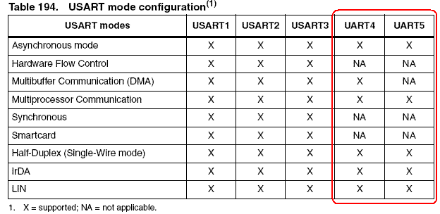

找了一下,估计你说的是这个选型手册:STM8S和STM32选型手册(2009年8月中文版)
见上图:在对应3+2这一列的表头,标有USART UART的字样,这里表示3个USART 再加上 2个UART,其它行中只标有2或3的,表示有2个USART或3个USART。USART是具有同步功能的UART,比普通的UART功能更丰富。
USART与UART详细的区别,请看STM32参考手册,下面是参考手册中的列表。

就是选型手册哈,那你的意思就是3个高级的usart然后+2代表2个uart
香水城| | 2010-6-2 08:52 | 只看该作者
额外加的两个是简化的串口?
mxh0506 发表于 2010-6-2 08:37
应该说是有三个具有较多扩展功能的标准串口,和两个具有较少扩展功能的标准串口,是增强的而不是简化的。
所有5个串口都具有标准串口的功能,同时具有或多或少的扩展功能,比如支持同步通信,支持IrDA,支持LIN,支持ISO7816,这些额外功能都是其它MCU的串口模块所不具备的。
