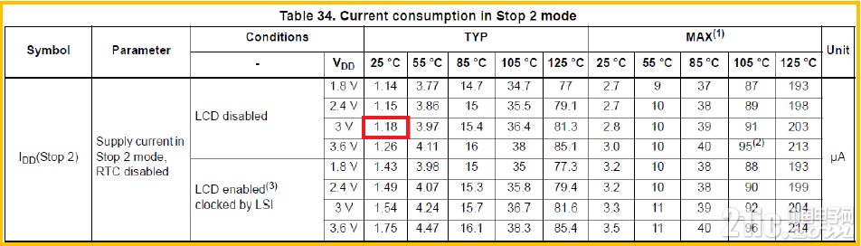

某客户在其产品的设计中,使用了STM32L476RGT6。客户在开发过程中,发现当进入STOP2 模式后,MCU 的电流保持在179.6uA,远大于数据手册中所描述的值:1.18uA (3V 工作电压 & 室温 & 无LCD & 无RTC)。
调研
1.了解问题
首先,我们先确认这个179.6uA 的电流真实存在,而且只是MCU 上的电流,不是整机电流。客户并没有使用LCD,也没有RTC,根据参考手册,在3V 的供电电压下,这个电流应该是1.18uA 左右,如下:

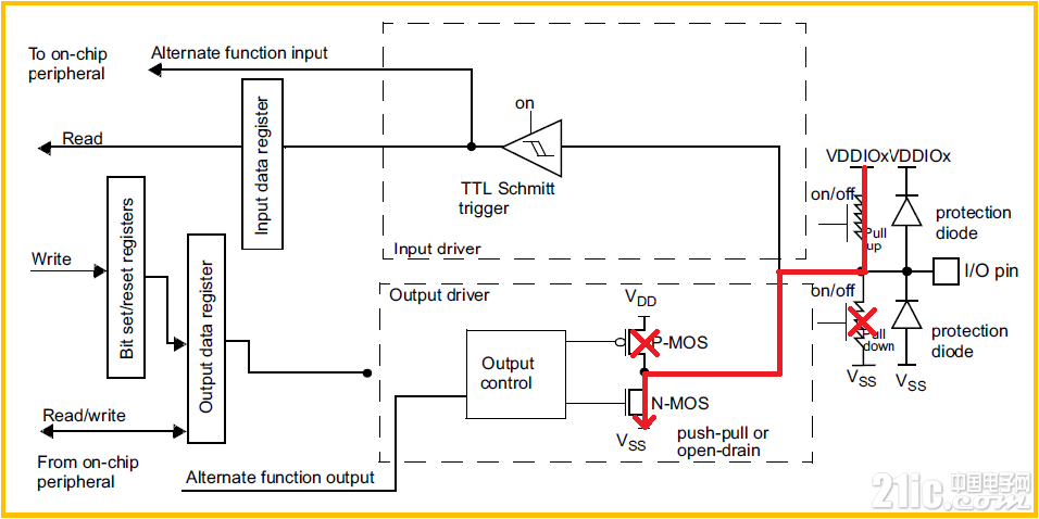

但是,如果I2C 是在空闲状态下进入STOP2 模式,按道理,它们应该是保持在高电平。为什么两个引脚都是低电平呢?再检查用户代码,发现代码中将数据写入I2C 进行发送后,就直接进入STOP2 模式了。问题来了,如果进入STOP2 模式的时间点上,数据还在发送过程中,此时,若SCL 和SDA 都处于低电平的情况下,I2C 外设时钟停止,SCL 和SDA 的状态将被锁定在输出低电平状态上。我们使用示波器对此情况进行测试,发现确实如此,在进入STOP2 模式时,I2C 数据还在发送;处于STOP2 模式中,SCL 和SDA 保持为输出低电平;从STOP2 模式唤醒后,I2C 继续把剩下的bits 发完。
来看一下此时SCL 和SDA 的I/O 配置图:
到此,这个问题基本就理清楚了:当I2C 在工作时,并在SCL 线和SDA 线上发送低电平时,N-MOS 被打开,电流从VDDIOx 经过上拉电阻流入I/O 口内部,经过N-MOS 流入VSS。若此时进入STOP 2 模式,由于Vcore 域的所有时钟停止,导致I2C 外设时钟停止,那么此I/O 状态被保持,将导致在STOP 2 模式下电流持续产生。
STM32L476 的内部上拉电阻为25~55 kΩ,标称值为40 kΩ ,3V 的工作电压,两个I/O 的上的电流大约是
                        3V/40 kΩ * 2= 150uA
因为内部上拉电阻并非就是40 kΩ,所以我们测得到179.6uA 就是相当地正常了。

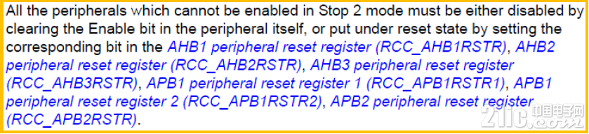

检查STM32L476 的参考手册RM0351,在STOP2 模式下的描述中,可以看到以下这一段话:
意思是:所有在STOP2 模式下不能使用的外设,在进入STOP2 模式之前,必须在其外设本身清除相应的使能位来进行禁用,或者通过设置相应的位将其恢复到复位状态。
于是,需要对代码进行修改:在进入STOP2 模式之前,将I2C 外设进行复位,复位后将SCL 和SDA 两根线配置为输入上拉状态。为什么要配置为输入上拉呢?因为此I2C 在外部上没有上拉电阻连接,需要在STOP2 模式下保持这两个I/O 上有确定的电平,以避免其易受电磁干扰和额外的电流消耗。而这两个口工作中又作为I2C 接口,所以选择上拉电阻而不是下拉电阻。
