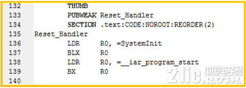

从前面的分析可以知道,STANDBY模式唤醒后是执行的复位操作,即对应于IAR项目程序中的Reset Handler。在Reset Handler中添加引脚状态的切换(由低变高,或由高变低),引脚边沿的变化即可理解为唤醒后开始执行第一条语句的时间;这里添加Reset Handler中的函数最好是汇编代码,如果是C语言代码的话,由于编译工具的优化,可能C语言的一句代码,成为汇编语言的话会变成好几条,这就会影响唤醒时间的测量。
如果仅仅为了了解测试方法简化使用,可以看到Reset_Hanlder执行的第一个函数是SystemInit,所以简化一点,可以在SystemInit函数的开始添加如下的代码用于判断唤醒后的第一条语句:

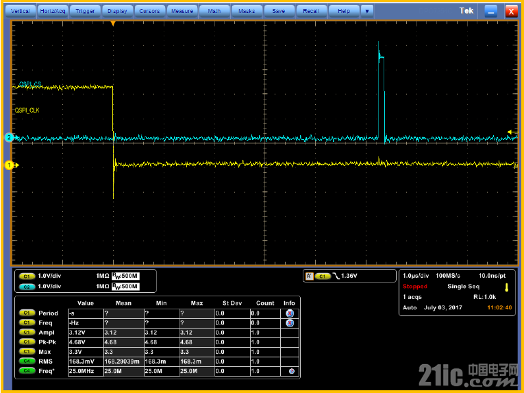

唤醒时间的测量,可以读取时间段= [唤醒引脚上波形的上升沿用于唤醒低功耗模式,引脚边沿的变化即可理解为唤醒后开始执行第一条语句的时间],也就是两个跳动边沿的时间间隔。
实验结果:
黄色的波形代码的是唤醒引脚PA0上的上升沿,是用于将MCU从Standby模式下唤醒;
蓝色的波形代码的是,MCU从STANDBY模式唤醒后,执行的第一个语句翻转IO口,
可以看出,STANDBY模式唤醒的时间测试结果大致为:70us,快速唤醒,符合数据手册上的描述:

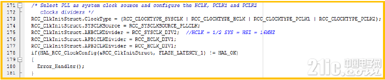

1/ 系统时钟初始化
修改测试的条件和数据手册中的条件一致,修改SystemClock_Config()函数,这里选取的是系统时钟SYSCLK = 32MHz,HCLK = 16MHZ = HSI;

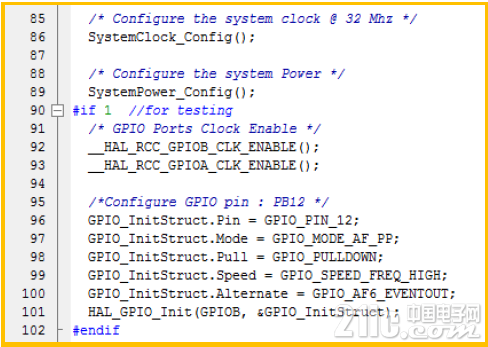

2/ 测试端口的配置PB12
添加for testing部分的代码,配置PB12为EVENTOUT模式,事件输出模式,结合__SEV()指令,用于在PB12的引脚上输出一个脉冲,单周期指令;

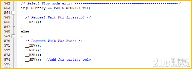

3/STOP模式的进入
修改成如下的配置:

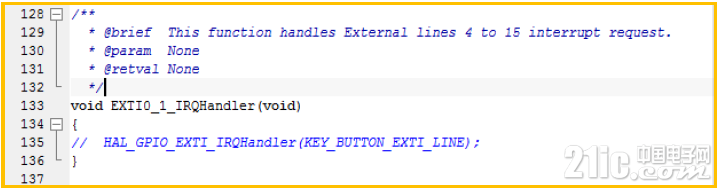

注意这里用到的PWR_STOPENTRY_WFE,而不是PWR_STOPENTRY_WFI,这样可以避免需要外部的中断事件唤醒处理等的时间,所以这里也可以发现在中断函数中,由于配置为外部中断,下面这个函数在原项目工程中不再起作用了。
也就是说PA0引脚被配置为GPIO_MODE_EVT_FALLING,外部事件模式,而不是外部中断模式。PA0的下降沿用于唤醒STOP模式。
4/唤醒后的第一条指令
修改HAL_PWR_EnterSTOPMode()函数,
只添加for testing部分的这一条__SEV()指令;用于唤醒后第一条执行指令也就是在PB12引脚上输出一个脉冲。
