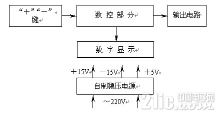

题目一 简易数控直流电源
一、设计任务
设计出有一定输出电压范围和功能的数控电源。其原理示意图如下:
二、设计要求
1.基本要求
  (1)输出电压:范围0~+9.9V,步进0.1V,纹波不大于10mV;
  (2)输出电流:500mA;
  (3)输出电压值由数码管显示;
  (4)由“+”、“-”两键分别控制输出电压步进增减;
  (5)为实现上述几部件工作,自制一稳压直流电源,输出±15V,+5V。
