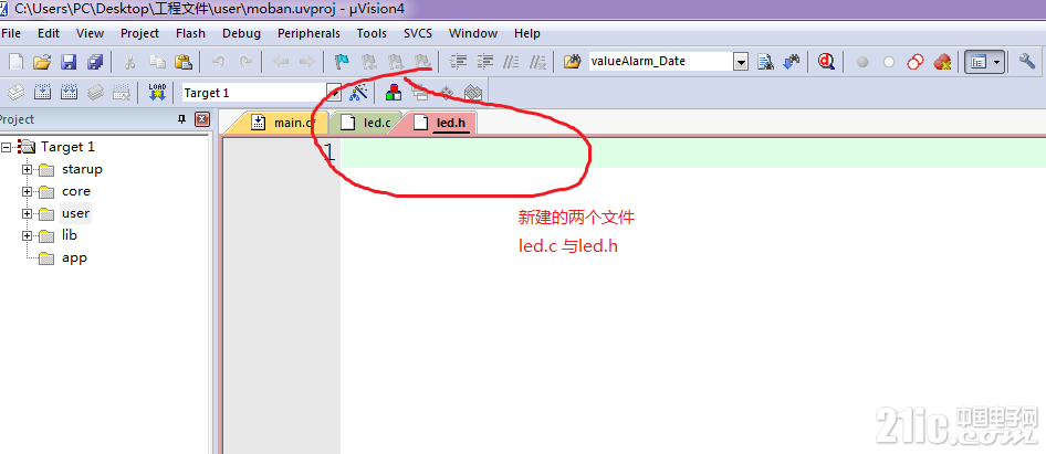

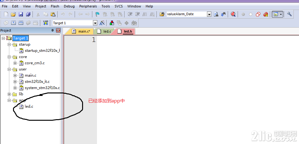

1.在新建的工程上我们新建两个文件分别是led.c与led.h ,并将文件保存app文件下。见图12.将led.c添加到工程文件下app中,同时将app里面的头文件都添加进去。见图2 图3。

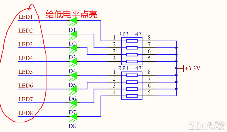

3.参考原理图可知,8个led接在PC0~PC7 ,通过原理图可以知道如果要点亮led只需要给对应端口低电平。见原理图4图5。

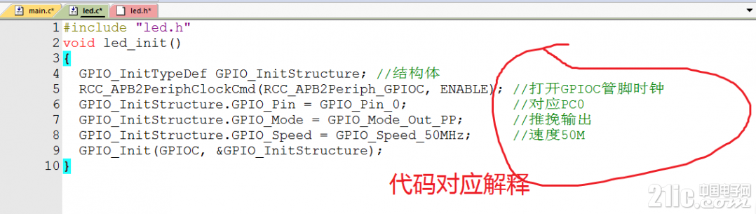

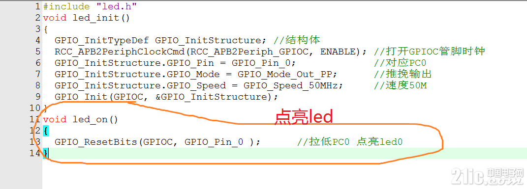

4..在led.c文件内我们分别对led进行初始化操作,然后写了一个点亮led的函数代码如图6。
5.在图6代码中我们能看到
  GPIO_InitStructure.GPIO_Pin = GPIO_Pin_0;                     //选择管脚
  GPIO_InitStructure.GPIO_Mode = GPIO_Mode_Out_PP;      //设置模式
  GPIO_InitStructure.GPIO_Speed = GPIO_Speed_50MHz;     //设置速率
  管脚可以从PC0~PC15  有16的对应管脚可以选择。其它GIOP组也是类似。
  模式可以分为输入和输出,输入模式下分为:1.GPIO_Mode_IN_FLOATING  输入浮空
                                                              2.GPIO_Mode_IPU 输入上拉
                                                              3.GPIO_Mode_IPD 输入下拉
                                                              4.GPIO_Mode_AIN模拟输入
                                     输出模式下分为 :5.GPIO_Mode_Out_OD 开漏输出
                                                              6.GPIO_Mode_Out_PP推挽输出
                                                              7.GPIO_Mode_AF_PP推挽式复用功能
                                                              8.GPIO_Mode_AF_OD开漏复用功能
  速度的选择:GPIO_Speed_10MHz 最高输出速率 10MHz
                    GPIO_Speed_2MHz 最高输出速率 2MHz
                    GPIO_Speed_50MHz 最高输出速率 50MHz
6.在led初始化函数下面接着写了一个点亮led的函数,该函数试将对应的GPIO拉低从而使led点亮。如图7。

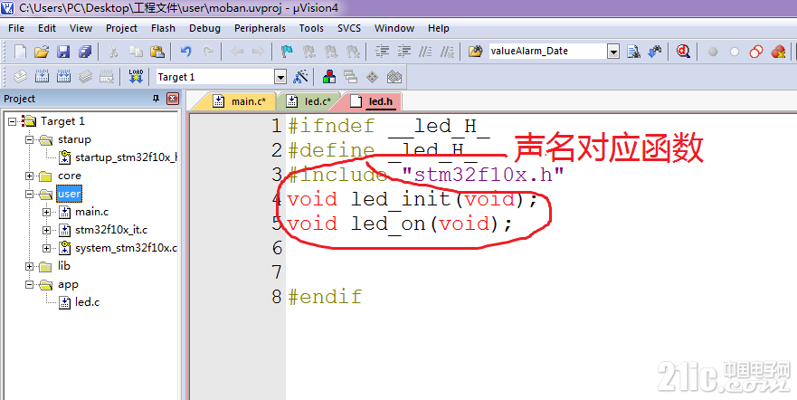

7.在led.h中我们可以这样声名函数,详见图8。

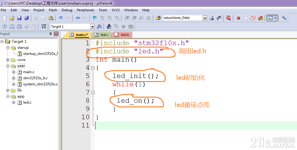

8.接着可以在主函数中调用led点亮的函数,先在主函数中对led初始化,然后在while(1)中让led_on一直循环点亮即可。见图9。

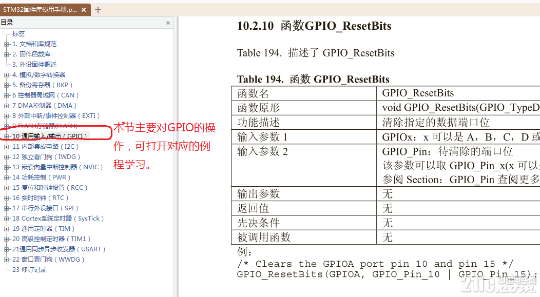

9.下载到开发板可看到led灯被点亮,我们主要是通过stm32固件手册来编写程序打开stm32固件手册可看到如图10。

yagj| | 2017-7-23 14:43 | 只看该作者
有两个问题,你这里是只写了一部分吧,引脚那里,然后在void led_on(void)函数里面,只看到了拉低电频,难道不同抬高么,这样的话,不是呈现拉低状态,LED灯呈现不灭状态么
yagj| | 2017-7-23 14:44 | 只看该作者
yagj 发表于 2017-7-23 14:43
有两个问题,你这里是只写了一部分吧,引脚那里,然后在void led_on(void)函数里面,只看到了拉低电频,难 ...
问题没分开,不还意思
有两个问题
1.你这里是只写了一部分吧,引脚那里
2.然后在void led_on(void)函数里面,只看到了拉低电频,难道不同抬高么,这样的话,不是呈现拉低状态,LED灯呈现不灭状态么
一路向北lm|  楼主 | 2017-7-23 19:44 | 只看该作者
这个地方没写清楚,主要是没在初始化的时候讲led拉高,让灯保持熄灭,然后在主函数里打开led,主要是有点急,想快点写后面的高级篇,不好意思了。
