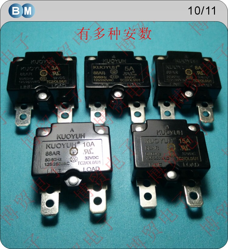

cbuestc 发表于 2018-9-29 15:52 来自手机 | 显示全部楼层
tianxj01 发表于 2018-9-29 15:46
1.要求正反接,同时带采样切断的,貌似不是一般的复杂,首先开关必须是双极性,也就是意味着N MOS和P MOS ...
我们现在有个需求,要把过流保护坐在电机上,实现正反转过流保护,对外只有两根电机线,一直没想到好的解决办法
tianxj01 发表于 2018-9-29 15:56 | 显示全部楼层
我们现在有个需求,要把过流保护坐在电机上,实现正反转过流保护,对外只有两根电机线,一直没想到好的解 ...
其实,仅仅的电机两端过流保护,高压的,其实就是电工用的过流热继电器,可靠又安全,相应速度对于电机足够了。
如果电压不怎么高,电流合适的话,一个自恢复保险丝,也是最佳选择,性价比不错的,关键是他们都不管电流方向滴。
这些东西的动作时间保护电机完全足够,而且电机负载本身也必须有一定的滞后性,否则很容易产生误动作。
cbuestc 发表于 2018-9-29 16:00 来自手机 | 显示全部楼层
其实,仅仅的电机两端过流保护,高压的,其实就是电工用的过流热继电器,可靠又安全,相应速度对于电机足 ...
有个产品,用的是继电器断电实现保护的,好像还有个单片机(也有可能是其他芯片),只有手册,没有实物不知道怎么实现的
本帖子中包含更多资源
您需要 登录 才可以下载或查看,没有账号?注册
tianxj01 发表于 2018-9-29 16:04 | 显示全部楼层
有个产品,用的是继电器断电实现保护的,好像还有个单片机(也有可能是其他芯片),只有手册,没有实物不知 ...
别考虑了,二线制,过流保护,采用典型过流保护器件就可以了,比如这个:
tianxj01 发表于 2018-9-29 16:07 | 显示全部楼层
有源器件性价比是不可能超过这个的。
