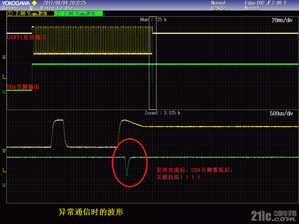

最近在调MKE04Z128的485通信,IO口及UART设置如下:
1.使用UAR1进行通信,选择引脚PTF2、PF3;
   485片选脚SDA输出口:PTE4
   UART中断发送,中断接收。
2.LCD显示屏的DB口选用PTG0-PG7
   PTE4与PTG0-7共用一个GPIOB口设置
当UART1发送较长的数据串时,通信一段时间后,会出现片选脚SDA被莫名的置高电平。
通信正常与异常的波形详见图片。
调试BUG时,发现SDA被拉高的情况都出现在LCD显示屏的DB口写数据时。
★以下是LCD数据口写的程序段
