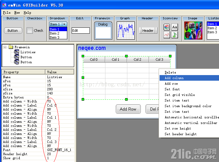

(1)使用GUIBuilder V5.30创建如下页面并保存为C文件FramewinDLG.c,然后添加到脱机模拟仿真平台CodeBlocks的emwin工程:

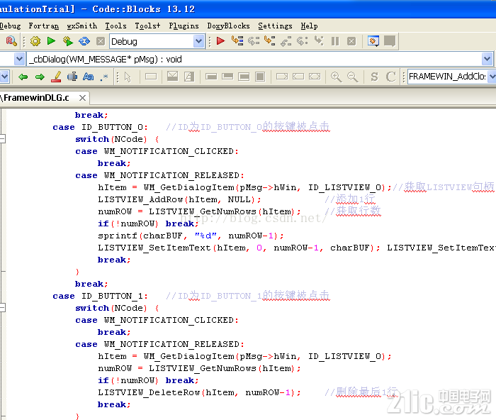

(3)添加Button功能程序:

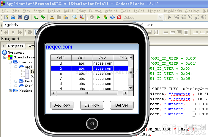

(4)编译运行:
