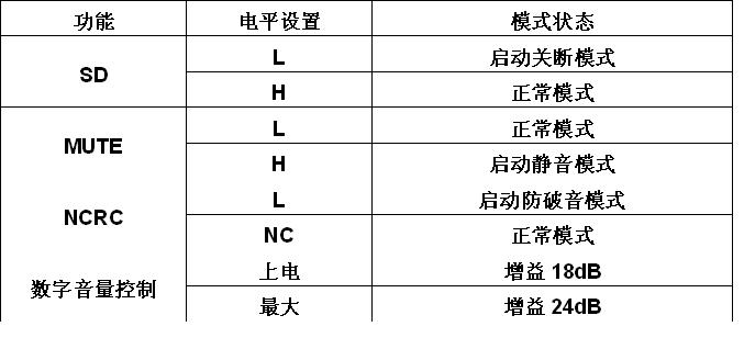

HT6809是一款内部集成32阶数字音量控制以及抗削顶失真功能且具有超低EMI的立体声免输出滤波 器 D 类 音 频 功 率 放 大 器 , 在 电 源 电 压 5V 、THD+N=10%、4Ω负载的条件下,输出高达3W的功率,在提供媲美于AB类放大器性能的同时,效率高达90%。   HT6809的最大特点是抗削顶失真(ACF)输出控制功能,可检测并抑制由于输入音乐、语音信号幅度过大所引起的输出信号削顶失真(破音),也能自适应地防止在电池应用中由电源电压下降所造成的输出削顶,显著提高音质,创造非常舒适的音乐享受,并保护扬声器免受过载损坏。通过在ACRC端外接不同电阻电容值,可灵活设置放大器的音质和输出功率;同时芯片提供了ACF Off模式。HT6809采用独有的电磁辐射(EMI)抑制技术,具有超优异的全带宽低辐射性能,辐射水平在不加任何辅助设计时仍远远低于FCC Part15 Class B标准值,降低了系统电磁兼容设计难度。HT6809内部集成免滤波器数字调制技术,能够直接驱动扬声器,并最大程度减小脉冲输出信号的失真和噪音。极少的外部元器件节省了系统空间和成本,是便携式应用的理想选择。此外,HT6809内置的关断功能使待机电流最小化,还集成了静音功能、左右声道独立关断、扬声器输出端过流保护、片内过温保护和欠压异常保护等功能;采用无铅TSSOP-20封装形式。

下面为详细的设计原理:
高效率Hi-Fi D类扬声器放大器LSI,在小型化、薄型化而又节能的前提下获得前所未有的高音质、高输出的声音,构造出保护自然生态的、对地球友好的机器。
优点1:以超过90%的高效率实现低发热
优点2:用独特的防破音功能抑制失真,享受Hi-Fi高保真音质
优点3:用极少的外接元件实现节省空间的安装
优点4:独有的EMI处理技术,在不加电感磁珠的情况下,实现CLASS-AB类播放效果
