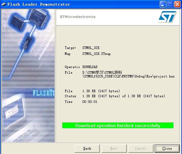

顺利完工,请看我的截图:
首先连上单片机的串口之前必须复位,可以多试几次。复位,然后马上点“下一步”。最后选择好文件后,点下一步,这里不知道是不是我PL2303转出来的串口的问题,反正有时候要试好几次才能够成功。不过好歹今天搞定了。

honami520|  楼主 | 2010-8-9 20:01 | 只看该作者
我是想知道通过串口来给STM8L152C6下载程序的操作方法。而我的串口是PL2303转出来的串口。

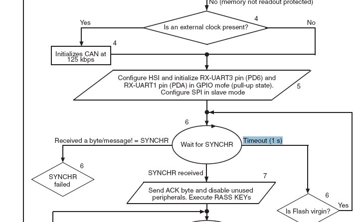

honami520|  楼主 | 2010-8-10 17:20 | 只看该作者
刚才发现一个别人在stm8s105上Bootloader的截图,发现在选择好串口,之后需要在“复位单片机1s之内”按下“下一步”。我之前都是早早的就通好了电,程序估计早就在跑了。难怪没有任何反应呢!各位有兴趣的试试,我今晚回去再试试看复位后能不能连得上芯片。

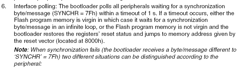

grant_jx| | 2010-8-11 01:48 | 只看该作者
MCU一上电,检查是否要boot,要的话跳到0x6000,进入boot代码里面有1s的等待,在UM0560有讲的。
