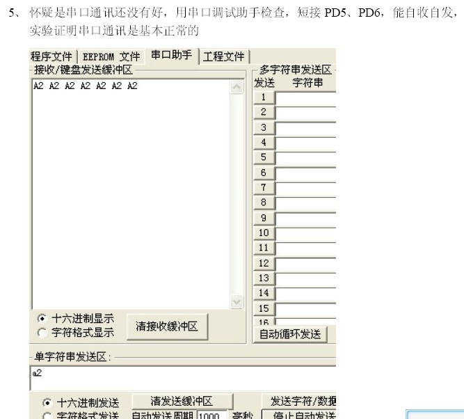

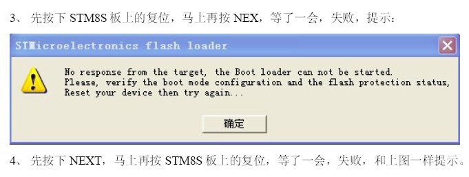

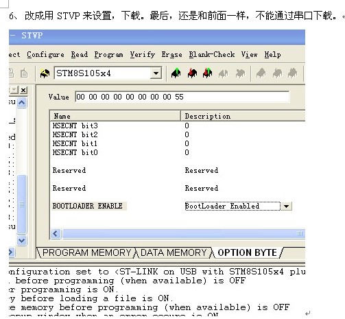

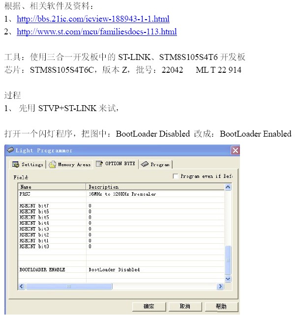

附件是我按照另一个贴里的讨论后的试验过程
请各位帮我看一下,错在那里了?

楼主的串口是不是默认串口啊,我用的是默认串口,没有使用需要map之后的串口!还有,是先复位,再马上NEXT,而不是NEXT再复位;如果NEXT再复位会马上弹出unknow device。

sujianli|  楼主 | 2010-8-14 17:34 | 只看该作者
估计应该是此芯片版本内部没有BOOTLoader,
我换成这个开发板来试就好了
芯片:STM8S208RBT6,版本标识:221YA V6, MLT22 952,X

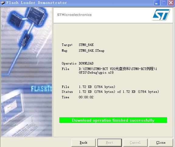

sujianli|  楼主 | 2010-8-14 17:35 | 只看该作者

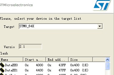

成功:
但是,在第一次打开BOOTLoader 软件时,会出一个错
手工修改成STM8_64K即可,估计是因为软件默认是128K的

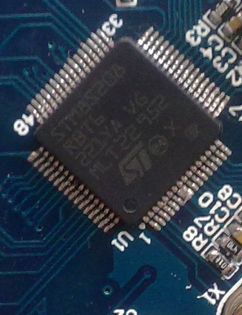

香水城| | 2010-8-14 17:36 | 只看该作者
我换一个开发板来试就好了
sujianli 发表于 2010-8-14 17:34
你把芯片拍张照片贴出来看看。

sujianli|  楼主 | 2010-8-14 17:44 | 只看该作者
好,两个芯片我都拍一下,
就是不知手机的分辩率能看得清不
14
sujianli|  楼主 | 2010-8-14 17:55 | 只看该作者
能串口下载的STM8S208RBT6芯片批号:
不能串口下载的STM8S105S4T6芯片批号:
15

对了,提醒一下大家,
我测试了Flash_Loader_Demonstrator_v2.2.0_Setup.exe
发现不能下载STM8_RB的,
因为在出错提示后,本应该手工修改成STM8_64K即可,如下图,
但是V2.0版的下拉选项中只有STM8_32、STM8_128
16

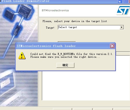

sujianli|  楼主 | 2010-8-14 18:12 | 只看该作者
还有,每次重新打开软件,进入芯片及容量选择时,都弹那个缺文件对话框出来,挺麻烦的,
尽管点确定后,重新选择一个正确的Targer就可以,
但是,很麻烦!
如果是软件问题,希望能在下一个版本改过来
弹那个缺文件对话框出来
