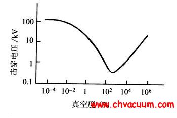

有没有人知道,普通调压器为什么不能再海拔2000米以上使用啊?请教大虾!

2000米以上 电路照样能工作 它的工作原理仍然是成立的
但是海拔高的地方 空气稀薄 会给散热带来影响

散热是一个方面,更重要的是高海拔地区的空气稀薄,空气的绝缘耐压性下降,普通调压器很容易发生极间击穿,而加大电气绝缘等级会大幅增加成本,在平原地区是没有必要的,所以普通调压器会有工作海拔高度的要求,高原调压器需特制。

散热是一个方面,更重要的是高海拔地区的空气稀薄,空气的绝缘耐压性下降,普通调压器很容易发生极间击穿,而加大电气绝缘等级会大幅增加成本,在平原地区是没有必要的,所以普通调压器会有工作海拔高度的要求,高原 ...
chunyang 发表于 2010-8-28 16:24
一直以为气压跟耐压成单调关系 刚才找了点资料才发现理解错误了

海拔高低影响到变压器的绝缘耐压,会变小,影响正常使用
