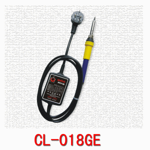

开门见山,不求性能之登峰造极,但求应对常规无铅焊接生产绰绰有余,
不求彰显所谓技术实力,但求惠泽于众多大众工厂及维修群体。
通电温升时间仅约15秒,即可使用操作,此一性能最为基本,较之所有最广泛936系列30秒之温升时间约减一半。
盖以无铅之通常工艺,实不可畏,究其本质:所有零件材料大多经过有铅工艺数十年砥砺,已是相当成熟,当所用工具相应能力得以适当提升,以有铅工艺之同等或稍低温度造无铅之物品,足矣!
况锡铜无铅焊料之227度熔点,对比有铅之183度,提升幅值不过仅四分之一而已,如为确保胜算,工具性能提升三分之一以上,任何常规无铅焊接,焉有难为之理?
无休眠待机之功率,于摄氏420度高温下,仅16瓦。仅节约电能支出一项,大有可观,使用成本转而低于60瓦普通烙铁。用之俞久,获益俞多。较之所有常用之各色焊台,能耗最低者,惟此而已。
此外,以余从事电子行业之心得,关乎电烙铁使用,有一箴言:静电如鼠,漏电如虎。防范之道,虽方法众多,然经济可靠之法,尤数良好之接地为最。
因此于基本焊接能力以及节能效果突出之外,特设计一接地监测功能,只要地线虚浮或接地不良,即刻报警。有此监测,方能时刻确保接地无漏电而不察之虞,足可无忧矣!
综观此改良之恒温烙铁,当能不有负此评:性价比,前所未有,后来者,难出其右。性能及性价比方面要能与其并肩,除非照抄,几无他法。
古人早有名言:山不在高,有仙则名,水不在深,有龙则灵。今有阿尔达公司,其名自然不见经传,却无碍于其产品之卓越综合性能。
故遂以烙铁之王为其名之,并为之记,以荐业界诸君。
