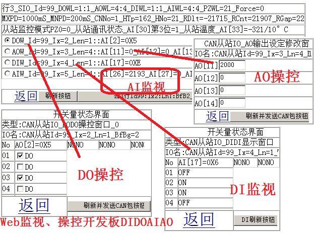

** 通过MST模块的Web页面,用户可实时监视、控制开发板从站上的DI\DO\AI\AO硬件接口;
** 通过MST模块的Web页面,用户可实时监视、控制最多48个开发板从站内部WORD变量;
** 通过MST模块的Web页面,用户可配置最多72个开发板从站内部WORD配置参数,配置参数可掉电保存;

Web页面监视、操控开发板DIDOAIAO

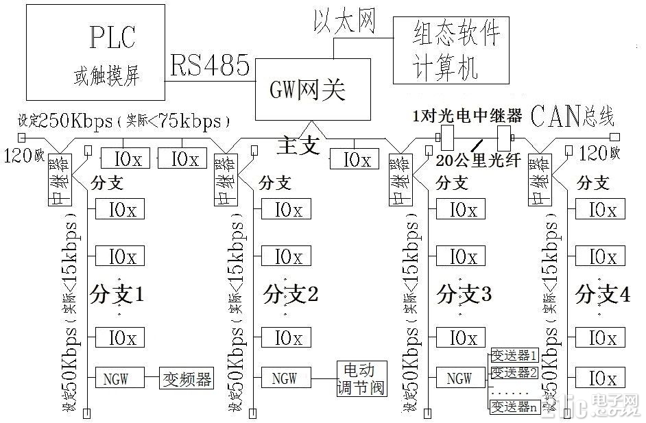

下图CANWeb单网网络结构:SIOx 为 多个CANWeb开发板从站,MST模块一般配一个

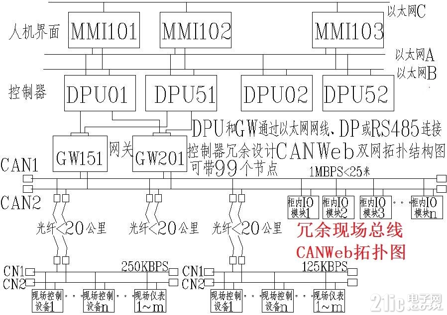

CANWeb冗余双网网络结构(用于DCS):

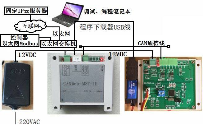

CANWebSTMF105开发板:
CANWebSTMF105开发板套件
   用户可在开发板的PCB文件及Keil源程序基础上,快捷开发自己的产品,如多通道DI、DO、
AI、AO模块、温度、压力现场智能仪表、电动调节阀、电量表、RS485网关(可与RS485的
设备通信) 等设备。**********************

CANWeb现场总线基本配置需 1个网关+多个节点(IO)模块,如下图:
CANWeb冗余双网现场总线控制系统网络结构(共用CANWeb介绍):
非冗余的现场总线一般只能用于非重要的现场信号的采集,在有控制输出(DO/AO)或有重要的信号测点需采集的现场总线控制系统中,国家标准都有严格的冗余配置现场总线及供电的设计要求及对应的严格测试验收规定;
冗余双网现场总线控制系统分3层:MMI层(人机界面)、控制器层、IO总线层
以太网IP编号(IP最后一个BYTE)的分配标准:
1)人机界面MMI层: 101~149
2)控制器层DPU控制器: 01~49,对应冗余模块51~99
3)IO总线层CANWeb(双口)网关模块:151~199,对应冗余模块 201~249
IO总线层:通过冗余双光纤(小于20公里)可组网成 高可靠、分散的FCS系统
