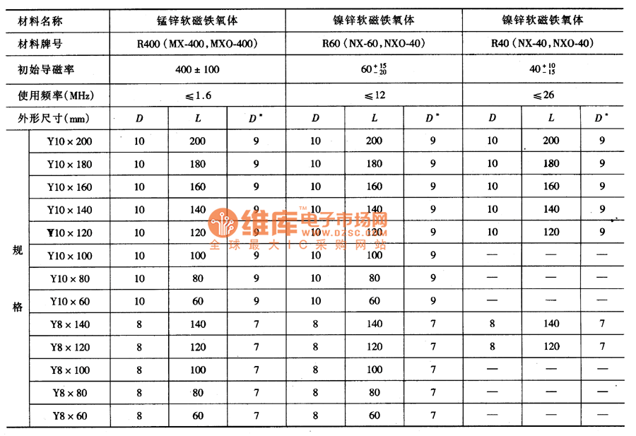

磁棒是由软磁材料制成的,软磁材料磁棒分为锰锌铁氧体和镍锌铁氧体两种。前者导磁率高,但工作频率低,只适用于中波段;后者虽导磁率较低,但工作频率较高,适用于短波段。为了使用方便,中波磁棒一般涂成黑色,而将短波磁棒涂成灰色。
  磁棒具有较强的导磁能力,它能聚集空间无线电波的磁力线,在线圈中感应出较大的信号电压,使收音机灵敏度得到提高。另一方面由于电台播发的无线电波中的磁场方向是水平的,所以当磁性天线水平放置指向电台时,侩聚集最多的磁力线,而磁棒轴向指向电台方同时,感应信号会大大减少。这说明磁性天线具有方向性,它可以提高收音机的选择性和抗干扰能力。
  常用磁棒的形状有圆形和扁形两种,如图所示。常用磁棒的特性及规格见表a和表b。
圆形软磁铁氧体磁棒主要特性参数
扁形软磁氧体磁棒主要特性参数
