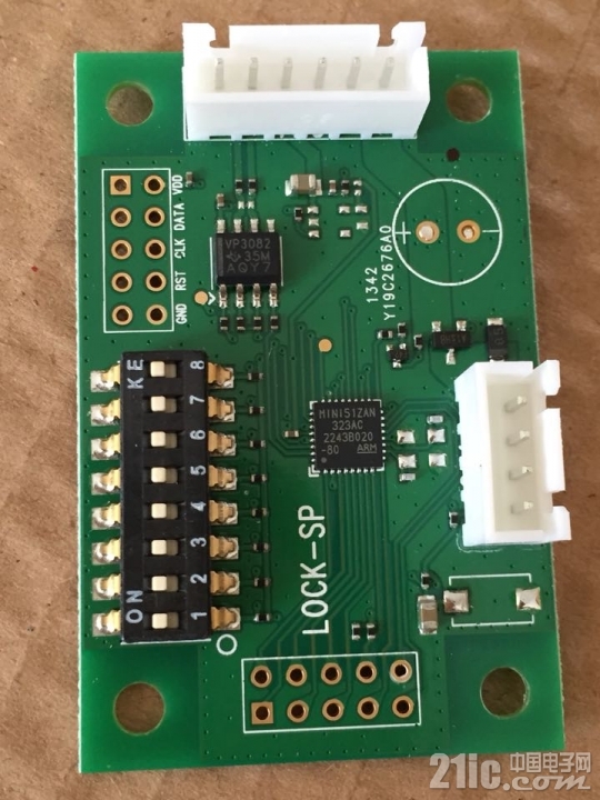

这个板子这么多拨码开关是干啥的
