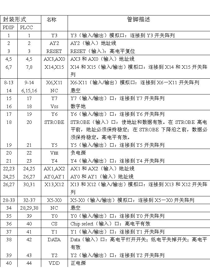

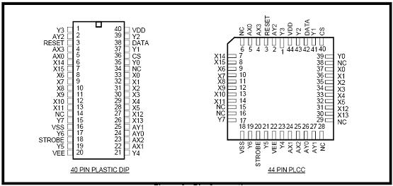

引出端排列
管脚描述

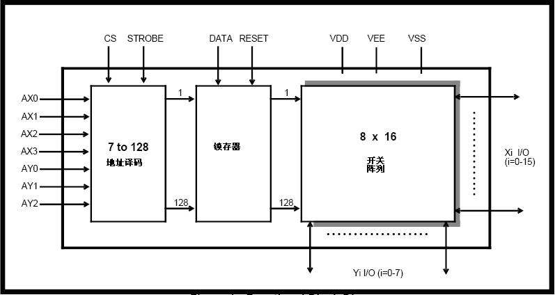

芯片系统框图

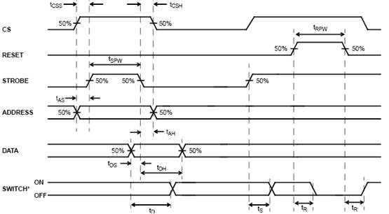

时序图
