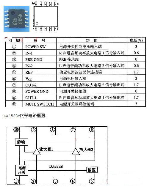

LA4533M集成电路内部由两路功率放大电路,电源通断静噪开关电路、纹波滤波电路等组成。它采用10脚双列扁平式塑封封装,其封装外形和引脚功能如下所示:

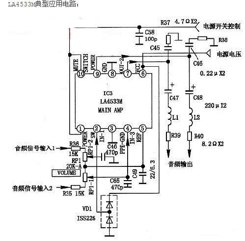

信号从LA4533M的②、④脚输入,放大后从⑨、⑦脚输出推动立体声耳机。Ll和L2是高频隔离电感,是为利用耳机线作FM天线而设的,如果设备没有FM收音功能则可省去。R37与C45、R38与C46为左、右声道“茹贝尔”网络,用于补偿耳机感性阻抗,抑制高频自激。
LA4533M的工作电源电压范围为1.6V~4V
