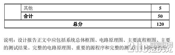

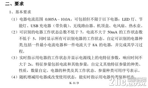

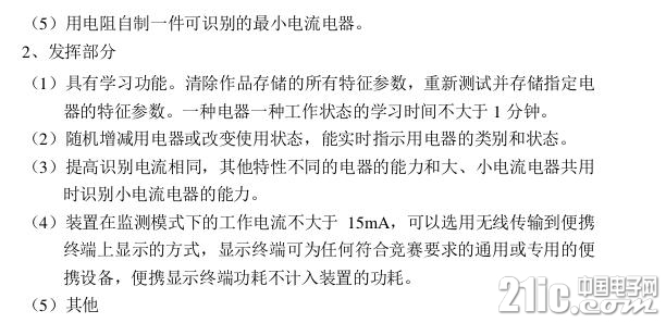

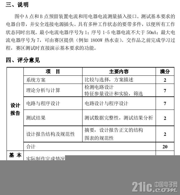

2017年全国大学生电子设计大赛省赛阶段已经接近尾声,作为一名参赛选手,说下参加本次比赛的心得与体会,开始上题。我们学校选的是本科K题。
单相用电器分析监测装置(K题).pdf
208.22 KB, 下载次数: 48
2017年电子设计大赛本科K题

Drake 发表于 2017-8-21 22:14 | 显示全部楼层
本人K题,就一个难点,精度。
要说题目难易度,自制分离元器件,很难,精度达不到,同时工作情况下,大功率用电器会淹没小功率参数,读不出来就无法达到实时监测,至于学习功能还是很好实现的,AD采集储存就行,为了降低功耗,使用了HC05蓝牙串口模块,拿另一块32板子接12864做无线显示终端。
但是用CS5463,计量芯片就很好解决了,自带27个寄存器,直接调用就好,电压电流有效值 功率因数 有功 视在 功率,这些参数够识别用电器了,通过程序算法,可以达到随意学习,随意插拔用电器,题目也就这么个要求。
