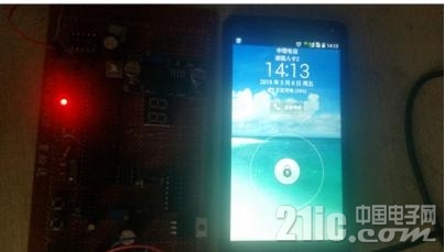

 楼主| 山东电子小菜鸟 发表于 2017-8-22 15:47 | 显示全部楼层
年代久远 只剩下几张图片

 楼主| 山东电子小菜鸟 发表于 2017-8-22 15:51 | 显示全部楼层
 楼主| 山东电子小菜鸟 发表于 2017-8-22 15:52 | 显示全部楼层
手机充电
 楼主| 山东电子小菜鸟 发表于 2017-8-22 15:55 | 显示全部楼层
实物已去“投胎”,仅留几张“生前照片”
给电池充电

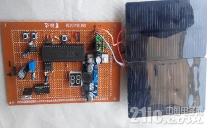

 楼主| 山东电子小菜鸟 发表于 2017-8-23 13:08 | 显示全部楼层
基本功能实现如下:
设计一种太阳能充电器,使用太阳能电池板,将太阳辐射光能转变为电能后可对多重数码产品电池进行充电,当电池充满后系统自动停止,可调节输出电压,可数字显示输出电压。
主要技术参数
1.太阳能硬件电路的供电电压为5V;
2.可以选择充电模式和电源模式;
3.有过压过流保护;
4.在充电模式中先恒流充电,再恒压充电;
5.在电源模式中输出电压值在0-5V可调,数字显示输出电压。
工作原理
太阳能手机充电器能够完成太阳能的采集、太阳能对电能的转化、对太阳能电池板输出电流的控制、并对蓄电池状态的检测,和蓄电池输出电流的控制。此系统分别由太阳能电池板,单片机,MAX1898充电管理芯片,稳压芯片ICL7660,升压芯片XL6009,数码管显示等几个部分组成。该系统能够实现充电模式和电源模式的切换,对充电电路的过压过流保护,数字显示输出电压的功能。主要硬件包括太阳能电池板,STC89C51单片机、MAX1898芯片、数码管、控制模块。其原理结构图如下所示:
