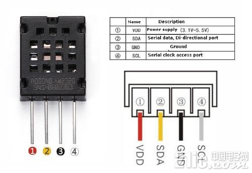

AM2320:

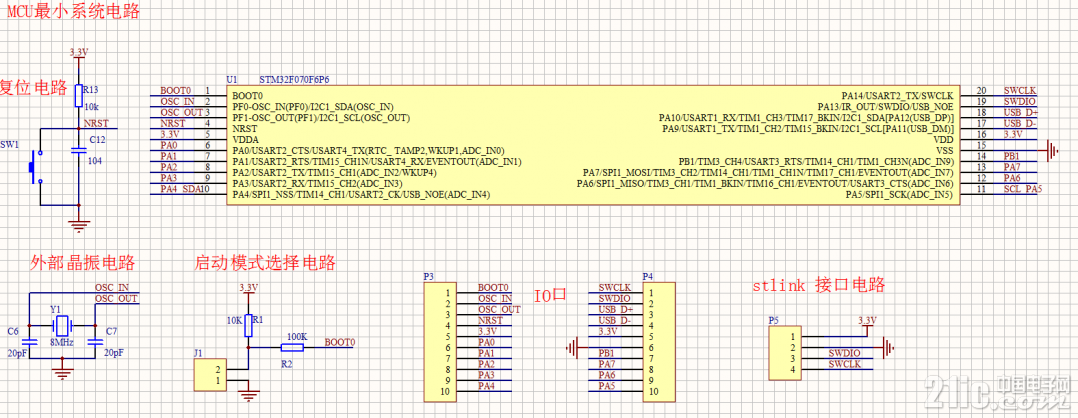

STM32F070F6P6最小系统电路

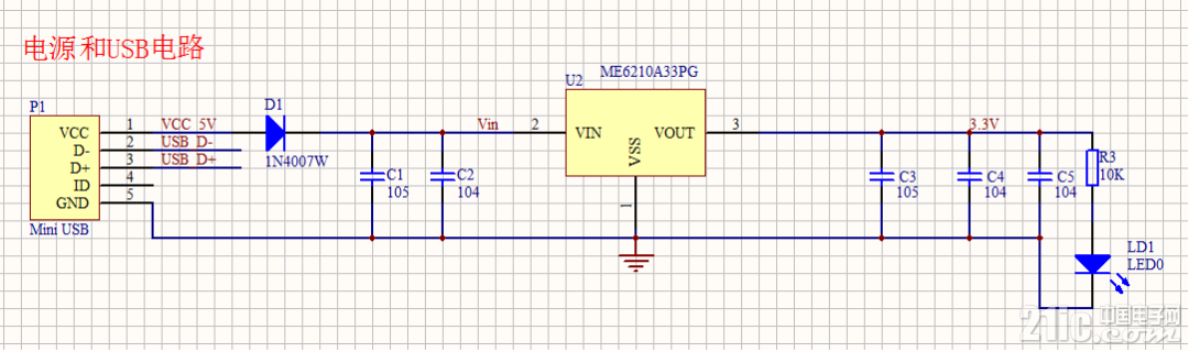

电源和USB电路:

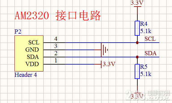

AM2320 接口电路:
