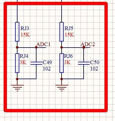

我在使用AD时发现一个问题,AD在采样时,该通道居然有2V的电平输出,我已经断开了外围电路,AIN2只有一个电阻到地,应该是0V,我用示波器看到口线居然是200us左右的脉冲,高电平正好是采样期间,问题是,同样的software,有的板子OK,有的不行。Vref+直接使用VCC做参考电压,,下面是测试code

有意思|  楼主 | 2010-11-11 13:38 | 只看该作者
电路如图,其中RJ3和RJ5已经去掉,
香水城| | 2010-11-11 13:48 | 只看该作者
1)楼主位说“有的板子OK,有的不行”,这是什么意思?什么叫OK?
2)请减小外部电路阻抗,把RJ4和RJ6减小到1K以下。

有意思|  楼主 | 2010-11-11 14:12 | 只看该作者
3)请保证VCAP连接正确。
香水城 发表于 2010-11-11 13:48
1。OK就是工作正常,我把不OK的板子的芯片和OK的板子的芯片对调,不OK的变OK,OK的变OK了,就是说和芯片相关,
2. 采样是接到24V的,通过两个电阻进行分压,所以说ADC口线在4V左右,
3.Vcap肯定正确,不正确的话,芯片不能正常工作的
如果说AD口被烧坏了,也不应该产生方波啊??

香水城| | 2010-11-11 14:17 | 只看该作者
1)“OK就是工作正常”,怎么叫正常? 没有电压输出是正常还是测量正确叫正常?还是两者取其一?
2)你不是说已经去掉RJ3和RJ5了吗?怎么又说ADC口线在4V左右?
有意思|  楼主 | 2010-11-11 18:31 | 只看该作者
2)你不是说已经去掉RJ3和RJ5了吗?怎么又说ADC口线在4V左右? ...
香水城 发表于 2010-11-11 14:17
就是因为去掉了RJ3和RJ4还有4V输出,才奇怪啊,所以怀疑芯片坏了

有意思|  楼主 | 2010-11-15 20:01 | 只看该作者
可以确定AD烧坏了,第23脚AIN7与地短路,坏机的裸片量的,但这个脚并没有用于AD采样,而是作为
普通输入脚使用的,外部也没啥高压啊

IJK| | 2010-11-15 21:39 | 只看该作者
3.Vcap肯定正确,不正确的话, ...
有意思 发表于 2010-11-11 14:12
采样是接到24V的---或许某些情况下(比如接地电阻虚焊),STM8芯片被这个高压打坏

有意思|  楼主 | 2010-11-21 18:05 | 只看该作者
基本上找到原因了,很可能是ESD引起的,现在将几个输入口线将保护,在做实验验证下就O啦
