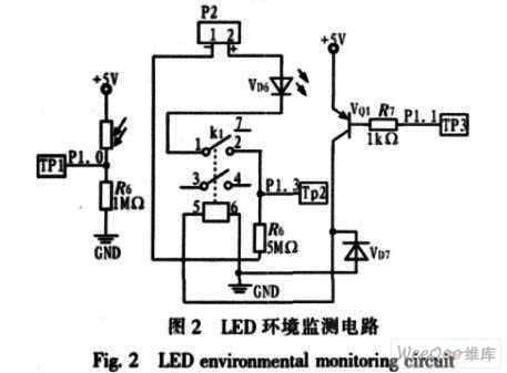

  LED路灯能检测外界环境的明暗,从而自动开灯和关灯。本设计采用光敏电阻进行环境监测,具体电路如图2所示。
  白天时,光敏电阻因感光阻值无穷大,则1 MΩ电阻上的电压很小:当夜幕降临,光敏电阻的阻值变为1~20 kΩ,则l MΩ电阻分压变大为3.0 V左右,单片机P1.0口检测该信号的变化,则控制PNP三极管基极输入低电平,使其导通,进而集电极输出高电平,5 V继电器导通,路灯所在电路通路,路灯点亮;反之,路灯关断,为防止继电器内部电感之间电压突变引起反相感应电动势破坏三极管,该电路在集电极增加了二极管保护电路,进而完成了路灯随环境明暗开关灯的要求。
  2.2 故障检测报警模块
  由图2可见,当路灯正常开灯时,其所在电路导通,5 Ω负载电阻上的电压U=IR=O.35x5=1.75 V;如果路灯坏掉,则该电路处于短路状态,该电阻上的电压为0 V,单片机P1.3口检测到该电压信号的变化,控制路灯监测环境模块中三极管导通,使继电器K1闭合导通,报警灯VD6发光,即发出报警信号。
