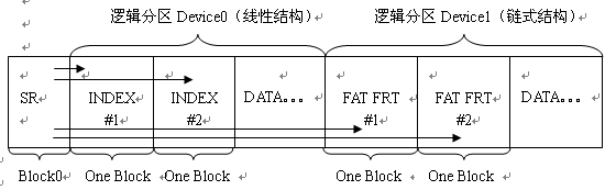

4.1 结构定义
图1 - 存储结构
     系统的存储结构如图1所示,在FLASH的Block0位置存放整个系统最重要的数据——系统记录SR(SYSTEMRecord)。选择Block0的原因是一般FLASH出厂时,都能保证Block0是完好的,因此可以避免坏块问题带来的不便。SR其实就是一个定义好的数据结构,它包括媒质信息和文件系统信息两部分。媒质信息包括FLASH存储器的类型、容量、块类型的大小和数量(BlockInfo)、FLASH 操作命令(CommandInfo)等。文件系统信息包括版本信息、各逻辑分区的起始地址(物理地址)和结束地址。FLASH设备可以被分成一个或多个逻辑分区,每个逻辑分区采用的操作方式可以互不相同,如图1中Device0分区采用的是线性文件系统,Device1分区采用的是链式文件系统。如果采用的是线性文件系统,在分区信息后面加入文件索引表INDEX起始地址、大小等信息;如果采用的是链式文件系统,则加入文件系统页大小、文件分配表FAT和文件登记表FRT所在的位置等信息。
    文件登记表FRT位于FAT后的页中,存放着逻辑分区中文件的信息,如文件总数、每个文件的文件代号、位置、长度以及校验模式。其中,校验模式用来标识文件读写时采用差错校验的级别。不同类型的文件采用不同级别的校验方式。0级不进行校验,1级ECC校验,2级逐个字节比较。
    对于线性文件系统分区,所有文件顺序存储,读取数据时,直接通过INDEX索引得到某个文件的逻辑起始地址,然后从这个地址开始顺序搜索,获取某个偏移位置下的n个连续Byte。链式文件系统是将地址空间分成若干个等分,即Sector,它是操作的最小单位;一个大文件可以分布在不连续的多个 Sector中,然后通过FAT表将它们连接起来;在FLASH介质上实现链式文件系统,Sector大小的选择是一个关键,由于FLASH的写操作,擦操作是以Page,Block为单位的,设小了使大块结构的FLASH写操作复杂,设多了又浪费空间,因此最好的选择是将Sector大小设为擦操作的最小单位16K。
    整个逻辑分区中,INDEX,FAT,FRT表中的内容非常重要,一旦因为异常产生错误,可能会影响到所有文件;所以,这三个文件都做了备份处理,备份存放于不同的Block中。同时,在对他们处理时,改写表中的更新状态。0xff表示开始更新,0x00表示更新结束。在文件系统初始化时,读取它们的更新状态,如果表中的更新状态为0xff,说明该表存在操作异常,可用备份表更正。
