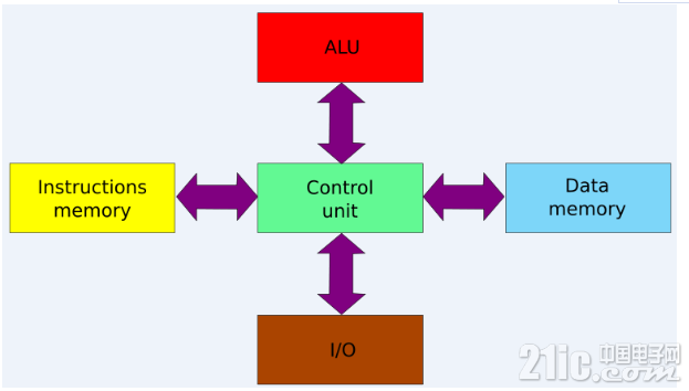

(英语:Harvard architecture)是一种将程序指令储存和数据储存分开的存储器结构。中央处理器首先到程序指令储存器中读取程序指令内容,解码后得到数据地址,再到相应的数据储存器中读取数据,并进行下一步的操作(通常是执行)。程序指令储存和数据储存分开,数据和指令的储存可以同时进行,可以使指令和数据有不同的数据宽度,如Microchip公司的PIC16芯片的程序指令是14位宽度,而数据是8位宽度。

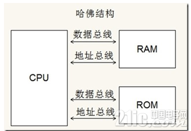

与冯.诺曼结构处理器比较,哈佛结构处理器有两个明显的特点:
1、使用两个独立的存储器模块,分别存储指令和数据,每个存储模块都不允许指令和数据并存;
2、使用独立的两条总线,分别作为CPU与每个存储器之间的专用通信路径,而这两条总线之间毫无关联。

改进的哈佛结构,其结构特点为:
1、使用两个独立的存储器模块,分别存储指令和数据,每个存储模块都不允许指令和数据并存,以便实现并行处理;
2、具有一条独立的地址总线和一条独立的数据总线,利用公用地址总线访问两个存储模块(程序存储模块和数据存储模块),公用数据总线则被用来完成程序存储模块或数据存储模块与CPU之间的数据传输;
