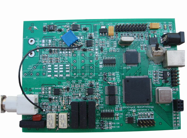

软件界面(开发环境:C++BUILDER 6.0,开发进行中。。。)
               PCB(开发环境:Altium Designer Summer 08)
                           第一次样板(2009-02)

    传统的示波器虽然功能齐全,但是体积大、重量重、成本高、等一系列问题使应用受到了限制。有鉴于此,基于PC的虚拟示波器就应运而生,它成本低,使用灵活,功能丰富,下面介绍本仪器主要的设计特点。

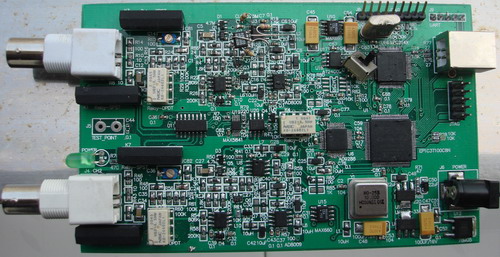

信号调理通道:
    信号调理是整个设计的难点,原因是频率太高,不小心就会自激,通道自身噪声不能太大,不能有漂移,而且要考滤交流,直流的信号,还有增益控制,普通的运放根本用不了,为了使电压信号满足A/D转换器的输入电压(-0.5V到+0.5V)范围要求,以便得到最好的精度,我们每通道采用6只继电器组成11档增益放大器,11档的好处是可以细分电压为1、2、5步进,用继电器的好处是内阻低(毫欧级),因为信号频率比较高,整个通道的内阻都比较小,如果采用电子开关很难有这么高的带宽,每通道由三只AD公司高带宽运放组成跟随器和放大器,我发现高带宽(1GHz)运放一般是电流反馈型的,耗电都比较大(每颗15mA),6颗就是90mA。开始考滤用ICL7660来产生负压供电,后来发现ICL7660只能提供10mA左右的电流,无法满足,现在找到CAT661可以达到100mA,不过还未有样品测试。

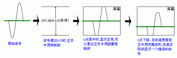

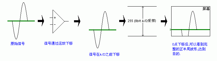

0点电压垂直平移:
    硬件实现,D/A输出电压,通过运放与被测信号加/减来实现,方便观测直流电压上叠加的信号,通过平移以后,可使想观看的信号落在A/D的范围内,双通道独立可调。最初我们也想通过后期软件来处理达到这一步,但最终发现无法达到预期的效果,原因是:A/D的量程范围是-0.5V 到+0.5V,当一个信号直流份量是0.7V, 叠加0.2Vpp方波,通过A/D以后,是看不到0.2Vpp的,因为超出A/D量程,后期也就无法处理,所以必须通过硬件使输入信号减掉一部分直流份量,使0.2Vpp方波落在A/D的量程范围-0.5V 到+0.5V内,就OK了,这也是专业示波器的做法,最终我们也采用这种方法。

    产品上有6颗高带宽电流反馈型运放,+5V共耗电90mA,-5V也是90mA,12只继电器最大共耗电200mA,还有32位处理器、FPGA、高速A/D,最终耗电将达500mA以上,很多电脑的USB可能无法提供500mA的电流,虽然USB规范中要求是500mA,但实际并非如此,所以我们预外接电源口。

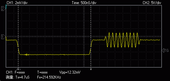

第二阶段(2009-02)

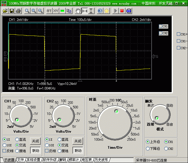

                         测量1KHz方波信号
1KHz方波信号的快速富利叶变换,可以看到方波信号的奇次谐波(3次,5次......)份量比较大

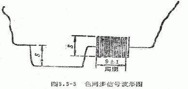

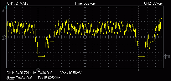

PAL制式复合视频信号,可以看到行周期为64uS,与资料一致。
PAL制式复合视频信号,可以看到行同步头宽度为4.7uS,后面跟着色副载波,与资料一致。

第一阶段存在的问题主要在信号调理通道:
1、没有考虑到信号调理通道的耗电问题,ICL7660供电不足。
2、前级电压跟随器阻抗太低,影响前级衰减网络。
3、用继电器做增益调节,无法对增益进行微调,导致增益误差比较大。
4、没有在模拟信号上做平移,原先的设计思路是在后期显示时再做平移,这是一个错误的想法。

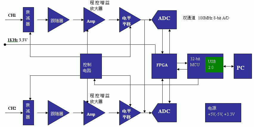

针对以上问题,第二阶段我们做了如下改进:
1、采用电流更大的负压发生器。
2、参照DS3102B专业示波器,重新设计电压跟随器。
3、采用压控增益控制器,这样可以对每个电压档位进行校准。`
4、在A/D前做电平平移,带来的好处有两方面,一是方便观察信号的不同部分,专业级的示波器都这样做的;二是同时用于调0,由前端通道会产生0点漂移,正好在这一级进行调0。
5、增加AT24C04做参数存储,包括每通道、每个电压档的调0参数,增益参数。
[第二版的硬件框图]
[关于电平平移]
有两种方式,第一种是后期通过软件平移,F-210 XP采用正是这种方式,优点是硬件成本低,但存在严重的问题,如下图所示:
第二种是通过硬件实现电平移动,缺点是成本高,需要增加一级运放,增加D/A产平移电压,但是优点是显示而易见的,DS3102B采用是这种方式,我们也采该方式。

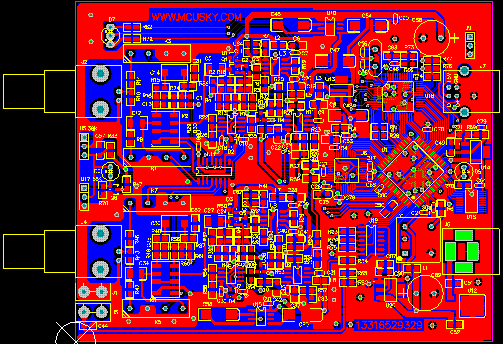

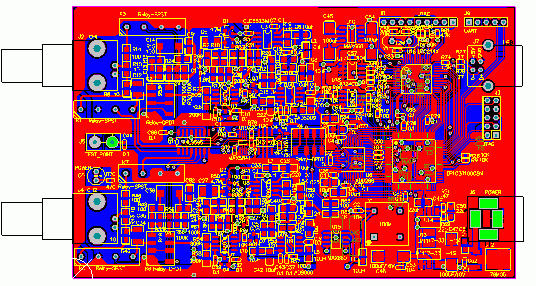

[第二版PCB图]
                   (2009-02-11)

第三版PCB图(4月3日),正在制板中,在这一版中硬件线路已经定形,已经去掉所有调试接口。

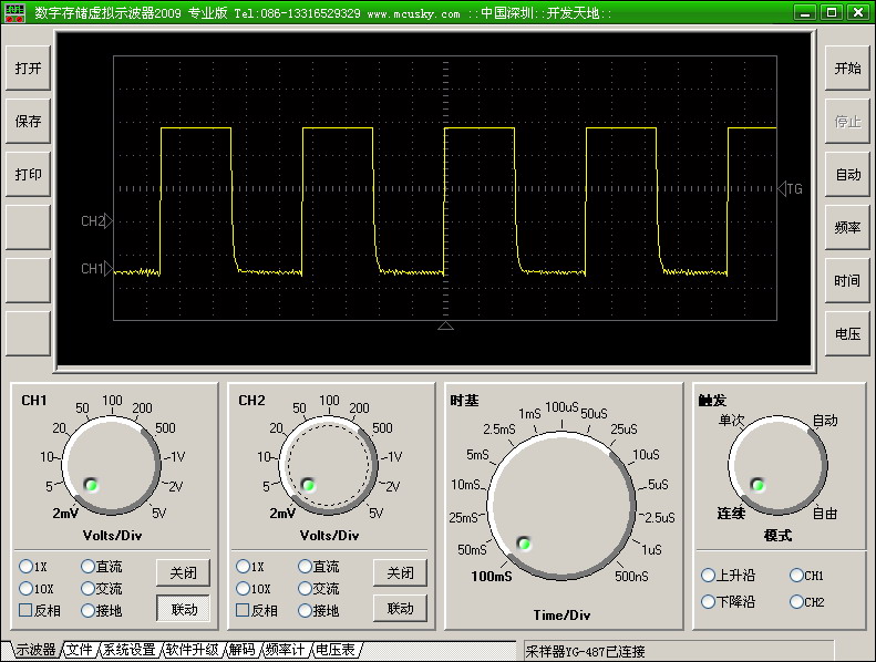

最终界面
