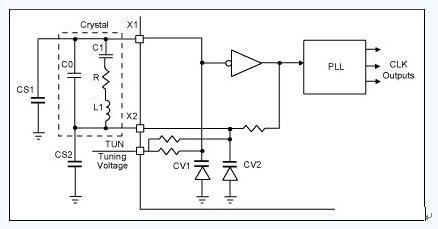

 楼主| 3B1105 发表于 2010-11-28 13:05 | 显示全部楼层 |阅读模式
晶振匹配电容如何选择
 楼主| 3B1105 发表于 2010-11-28 13:06 | 显示全部楼层
我用的是18.432MHZ的晶体
bit6019 发表于 2010-11-28 13:09 | 显示全部楼层
晶振的标称值在测试时有一个“负载电容”的条件,在工作时满足这个条件,振荡频率才与标称值一致。一般来讲,有低负载电容(串联谐振晶体),高负载电容(并联谐振晶体)之分。在电路上的特征为:晶振串一只电容跨接在IC两只脚上的,则为串联谐振型;一只脚接IC,一只脚接地的,则为并联型。如确实没有原型号,需要代用的可采取串联谐振型电路上的电容再并一个电容,并联谐振电路上串一只电容的措施。例如:4.433MHz晶振,并一只3300PF电容或串一只70P的微调电容。
      常见的晶振大多是二只脚,3脚的晶振是一种集晶振和电容为一体的复合元件。由于在集成电路振荡端子外围电路中总是以一个晶振(或其它谐振元件)和两个电容组成回路,为便于简化电路及工艺,人们便研制生产了这种复合件。其3个引脚中,中间的1个脚通常是2 个电容连接一起的公共端,另外2个引脚即为晶振两端,也是两个电容各自与晶振连接的两端。由此可见,这种复合件可用一个同频率晶振和两个 100~200pF的瓷片电容按常规连接后直接予以代换。
      单片机晶振旁的2个电容是晶体的匹配电容,只有在外部所接电容为匹配电容的情况下,振荡频率才能保证在标称频率附近的误差范围内。 最好按照所提供的数据来,如果没有,一般是30pF左右。太小了不容易起振。       在某些情况下,也可以通过调整这两个电容的大小来微调振荡频率,当然可调范围一般在10ppm量级。
晶振等效于电感/电容/内阻
